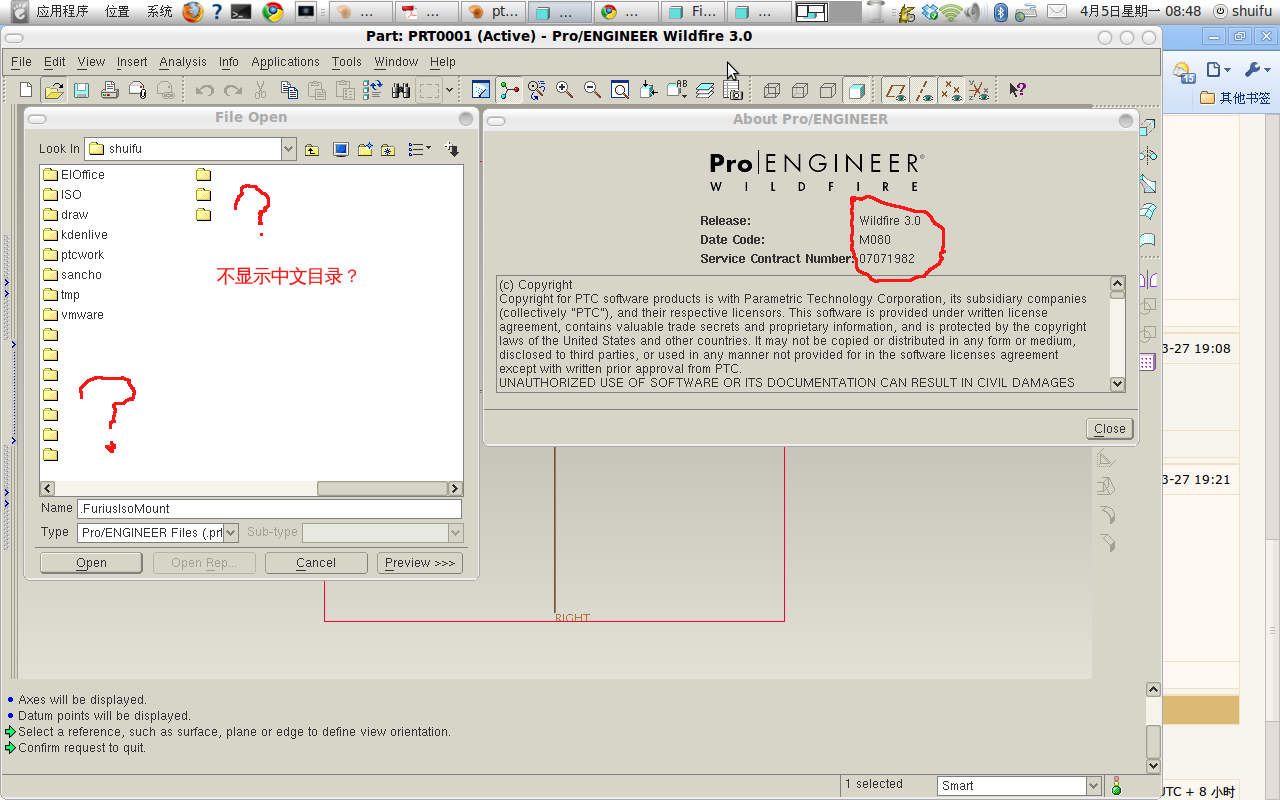

Ubuntu9.10下Proe-for-linux-M080不能显示中文目录
Proe-for-linux-M080后不能显示中文目录的问题不知道有哪位兄弟解决没有?
另外给楼主补充一点,ubuntu9.10可能没有libstdc++5,这里补充一下。安装时缺少的话,下载附件。
至于环境变量32位系统无论是LANG=EN还是LANG=C都无妨。
