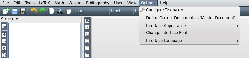

打开texmaker ,Options,Configure Texmaker
options.png [ 34.72 KiB | 被浏览 6943 次 ]

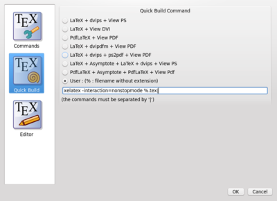

Quick Build 一栏里,选中user那一项,在命令里添加
xelatex -interaction=nonstopmode %.tex|
命令最后有个“|”
quickbuild.png [ 66.01 KiB | 被浏览 6943 次 ]

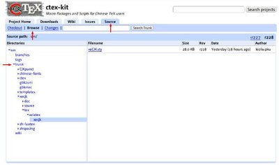

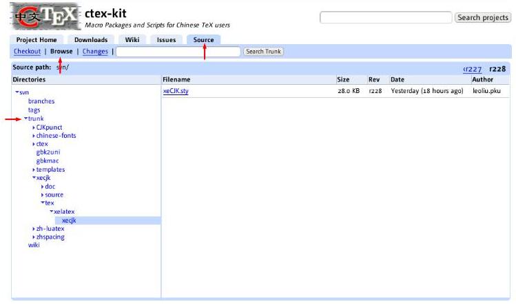

来到ctex-kit http://code.google.com/p/ctex-kit/
点击source标签页
点击trunk的下拉箭头,找到想要文件位置。我们要xeCJK,位置是
引用:
http://code.google.com/p/ctex-kit/source/browse/#svn/trunk/xecjk/tex/xelatex/xecjk
ctex-kit.jpg [ 27.61 KiB | 被浏览 6851 次 ]
我们只要在自己的/tex/xelatex/目录下添加xecjk即可。如果想添加doc的内容也可以。但是source文件夹的内容xeCJK.dtx、xeCJK.ins 我在kubuntu下没找到旧的。
搜索自己xelatex的位置(或者xeCJK.sty的位置,这样更简单),选那个非doc目录下的。(doc是文档文件夹)比如/usr/share/texmf-texlive/tex/xelatex

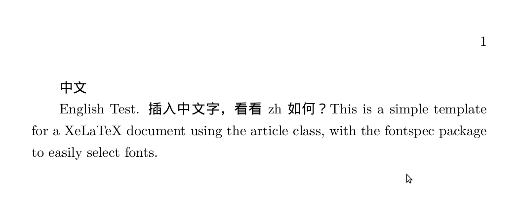

按照楼主的步骤(不知道自己做的对不对),最后产生结果如下
文件注释: 产生的pdf
截取选区_008.png [ 25.62 KiB | 被浏览 6909 次 ]

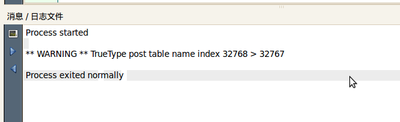

texmaker出现warming,什么意思??
截取选区_009.png [ 13.46 KiB | 被浏览 6909 次 ]

wu527chenglong 写道:
完全正常。不用理会warning
ctex封装xeCJK,xeCJK又用到fontspec。而fontspec,以下是作者的原话:
引用:
Warnings
This package can give many warnings that can be harmless if you know what
you’re doing.

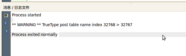

对了,再补充一句。
如果编译结果是 process exited normally 就是正常的。如果是 with errors ,点击 消息/日志文件 左栏绿色的三角箭头查看错误。
