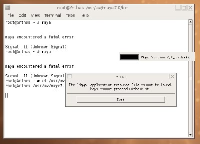

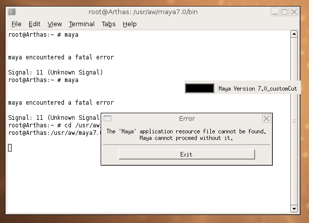

可是紧接着问题又来了
error.jpg [ 76.55 KiB | 被浏览 604 次 ]
