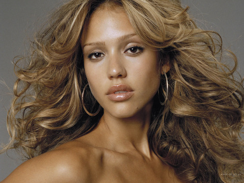

看这张图,我们想把模特从图像中分离出来。纤细的发丝比较复杂,主体与背景的色差也不是很明显,用其它的抠图方法难以实现较好的效果。
蒙版是处理这类图的利器,下面就来试试。

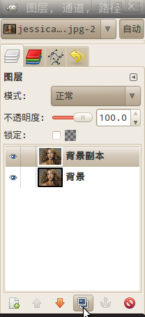

Step 1
载入图像,复制图层(在图层面板点击“复制图层”)。
1.png [ 32.6 KiB | 被浏览 12598 次 ]

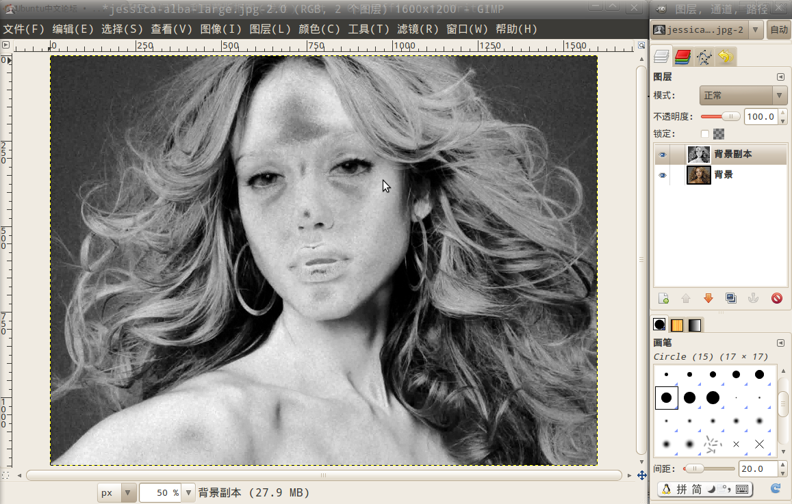

接着,将复制的这个图层变成灰度图像,并提高头发的边缘与背景的对比度。
打开菜单中的“颜色-分量-通道混合器”,勾选“单色”。这时,你会看到预览窗口的图片已经变成灰度的了。
提高头发的边缘和背景的对比度非常重要。为此,需要调解输出通道中RGB的比例,通过观察和尝试可以找到针对每张图片的合适的设置值,没有普适的设置。调整时不用关心模特的面部是否看着很奇怪,也不用关心图片是否颗粒感很强,only the HAIR matters! 要特别注意纤细的发梢,试着提高它与背景的对比度,不要让它和背景混在一起了。
这一步尽量精细,但也不用特别完美,后面我们还要做进一步的微调。
2.png [ 145.64 KiB | 被浏览 12598 次 ]
点“确定”之后,我们的图片像这个样子。
3.png [ 550.96 KiB | 被浏览 12598 次 ]

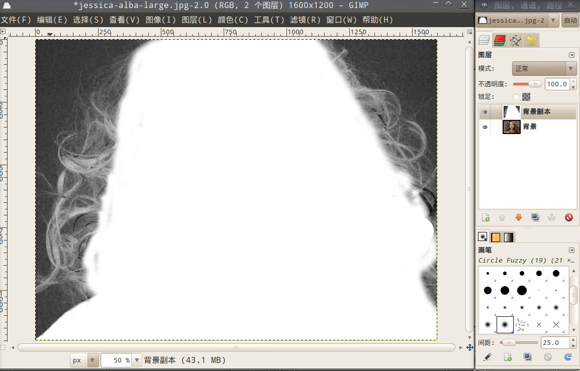

选择白色作为前景颜色,选择合适的画笔工具将不需要使用蒙版的部分(皮肤、没有和背景混杂的头发)涂成白色,如下图。
4.png [ 249.21 KiB | 被浏览 12598 次 ]

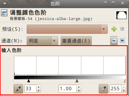

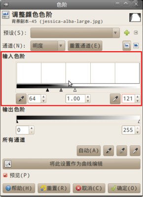

现在,我们来进一步调整图片的灰度。
打开菜单中的“颜色-色阶”,调整好“输入色阶”后“确定”。
这一步的目标是将背景变成纯黑色,同时保持头发接近白色。(在下一步中,这个图层中所有白色的部分都将变得可见,而黑色的部分将变成透明的。)
5.png [ 73.77 KiB | 被浏览 12598 次 ]

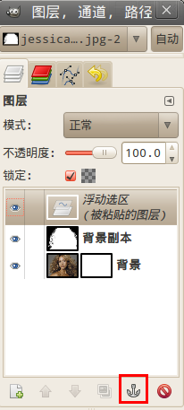

创建图层蒙版,并将灰度图层中的细节拷贝到蒙版中去。
右击“背景”图层,选择“添加图层蒙版”,添加一个白色的蒙版;
点击“背景副本”的灰度图层,ctrl+c;
点击“背景”图层的白色蒙版,ctrl+v;
现在,你的“图层”窗口应该是下图这个样子的,然后点击“固定浮动图层”。

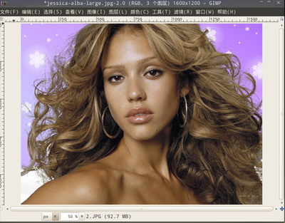

加入一张背景后的效果:
sm-9.png [ 360.59 KiB | 被浏览 12598 次 ]
