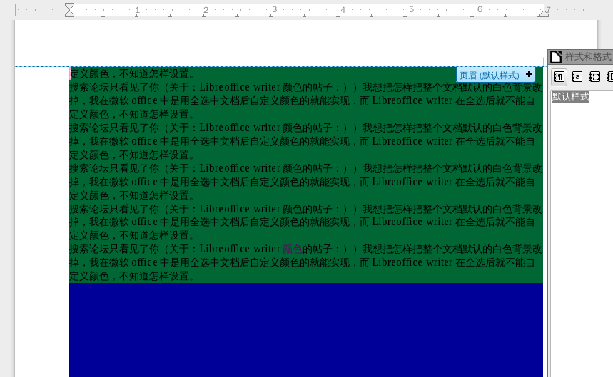

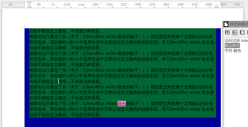

可以用"样式与格式(F11)".
如果你要修改的背景色属性页面的话, 可以在"格式与格式" -> "页面样式"中找到当前使用的页面样式, 右键修改, 然后在"背景"这个tab上, 就可以修改文档的背景色了.
如果你要修改的是段落的背景色, "样式与格式" -> "段落样式", 找到当前使用的段落样式, 右键修改, 然后在"背景" 这个tab上, 选择需要使用的颜色.
当然了, 如果要使用自定义的颜色, 可以看看楼主提到的, 新建一个颜色, 再使用这个新建的颜色.
要注意的是, 得区别段落与文档的背景色的作用范围, 文档背景色应用于全文, 即使是空白处(当然, 指的是文档正文的空白处).
下面给出了一个截图, 可以区别一下它们的范围.
background-color.png - 文档的上半部分(蓝绿色), 显示的是段落的背景色, 下半部分(深蓝色), 是文档背景色. 段落的背景色优先级高于文档背景色; 而最后一段, 那个粉红色的"颜色"二字, 是设置了"字符样式"的字体颜色, 当然也可以设定字符的背景色; 可以发现, "字符样式"的颜色属性要比"段落样式"的颜色属性的优先级还要高.
background-color-with-margins.png - 这个图更明显, 设定了段落的左右边距均为12.0pt.

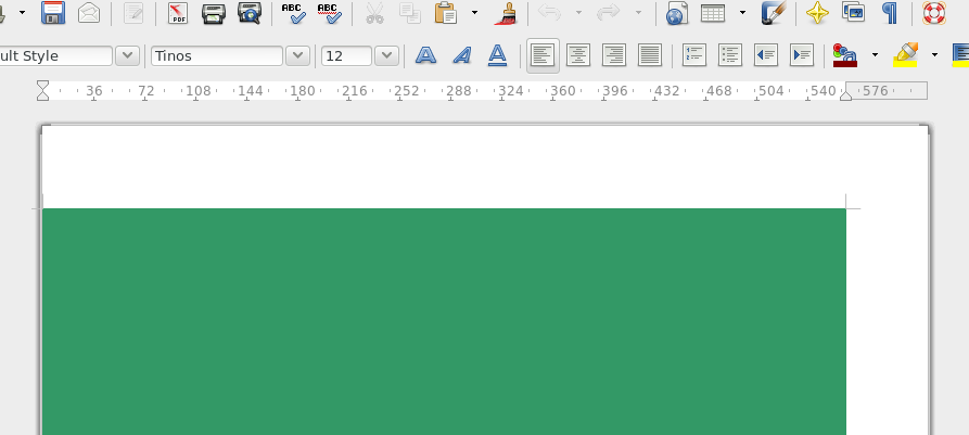

在微软的office中是整个新建页面都会改变。两张截图中上边和左右两边的边距颜色背景还是白色,它们能一起改吗?
你最好能动手试一下, 只是看一两眼, 很难让自己理解的.
直接改是不行的, 因为它们不是文档正文的内容, 页面正文区域都是有标识的, 看一下页面的四个角, 都各有一个直角.
但有一个可变通的方法, 就是将页面的边距设置为0.
看一下效果图, 这里只把页面左边距设置为0, 上边距及右边距都没有变化.
但这种方法很不好, 打印出来的效果非常差, 除非你只是为了读起来更舒适.

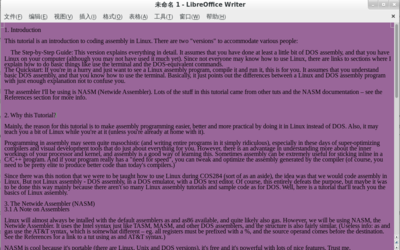

刚才确认了一下, libreoffice writer里面有一个叫做"Web 版式"的模式, 可以实现类似于"阅读模式"的显示效果.
菜单 -> 视图 -> Web 版式.
它会隐藏一些不必要的组件, 但不会隐藏工具栏(这个在microsoft office 2013中也会隐藏的), 但可以手动来把它们隐去.
最终的效果可以看一下截图.
