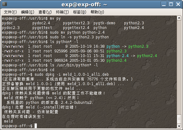

下了2.3。ln了。

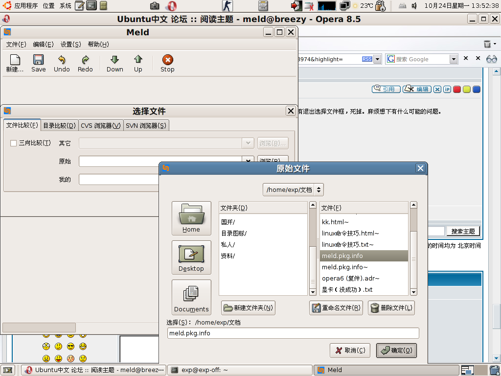

leal
可能你想偏了。程序是可以启动运行的。就是选择文件或者目录后,确认,还没有退出选择文件框,死掉。麻烦想下有什么可能的问题。

帖子发表于 : 2005-10-24 14:11
注册: 2005-08-29 14:49
帖子: 1119
地址: 杭州
接收感谢: 3
我这儿也有问题
你再按它主页的说明做做看
http://meld.sourceforge.net/install.html
http://packages.debian.org/unstable/pyt ... hon-gnome2

帖子发表于 : 2005-10-24 16:40
注册: 2005-08-14 21:55
地址: 长沙
送出感谢: 4
接收感谢: 274
反正输入文件及路径可以,就是不能选文件或者目录。应该是gtk2的配合问题
