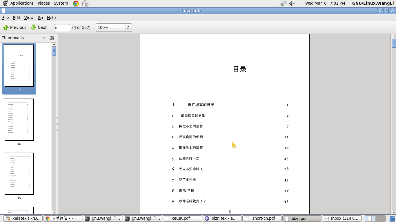

由 glrh11 » 2013-03-06 19:04
\documentclass[11pt,a5paper,openany]{book}
\usepackage{fontspec,xunicode,xltxtra}
\usepackage[colorlinks,linkcolor=black,anchorcolor=black,citecolor=black]{hyperref}
\usepackage[dvipdfm]{geometry}
\usepackage{CJK}
% 定义转换成pdf文档的纸张大小,应与\paperwidth \paperheight一致
\special{pdf: pagesize width 13.5cm height 19.5cm}
% true的含义是保持尺寸不会随一些参数的变化而变化,具体可见Knuth的TeXbook
%\paperwidth 20 true cm % 纸张宽
%\paperheight 30 true cm % 纸张高
% 以下是英文字体的设置
\defaultfontfeatures{Scale=MatchLowercase} % 这个参数保证 serif、sans-serif 和 monospace 字体在小写时大小匹配
\setmainfont[Numbers=OldStyle,Mapping=tex-text]{Garamond Premier Pro} % 使用 Garamond 字体,把数字设置为等宽,比较好看
\setsansfont[Mapping=tex-text]{Optima LT Std} % 使用 XeTeX 的 text-mapping 方案,正确显示 LaTeX 样式的双引号(`` '')
\setmonofont{Monaco}
% 以下是中文字体的设置
\usepackage[slantfont,boldfont,CJKnumber]{xeCJK} % 加载 xeCJK,允许斜体、粗体和 CJK 数字以及 CJK 对空格的设置
\setCJKmainfont[BoldFont={Adobe Heiti Std}, ItalicFont={Adobe Kaiti Std}]{Microsoft YaHei}
\setCJKsansfont{YouYuan}
\setCJKmonofont{Adobe Fangsong Std}
%\setlength{\textwidth}{4.166in}
%\setlength{\textheight}{3in}
\punctstyle{kaiming}
\usepackage{fancyhdr}
\pagestyle{fancy}
\renewcommand{\chaptermark}[1]{\markboth{第~\thechapter~章~~~#1~}{}}
\renewcommand\contentsname{\textbf{目录}}
\usepackage{titlesec}
\titleformat{\chapter}[hang]{\centering\huge\bfseries}{第~\thechapter~章}{20pt}{\Huge}
\titleformat{\part}[hang]{\centering\huge\bfseries}{第~\CJKnumber{\thechapter}~部分}{2pt}{\Huge}
\begin{document}
\title{不良之年少轻狂}
\author{抚琴的人}
\maketitle
\frontmatter
\chapter*{}
\textit{有时候,校园比社会更残酷,因为那是一群有破坏力却无容忍度的少年。}\\
\textit{你可以将它看作自传、回忆、小说,怎样也好,只是千万别问我是不是真实发生过的,那样会让我觉得无比难堪。}
\tableofcontents
\mainmatter
\include{blzn1}
\include{blzn2}
\end{document}

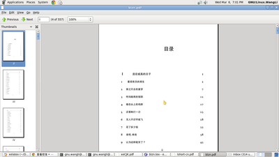

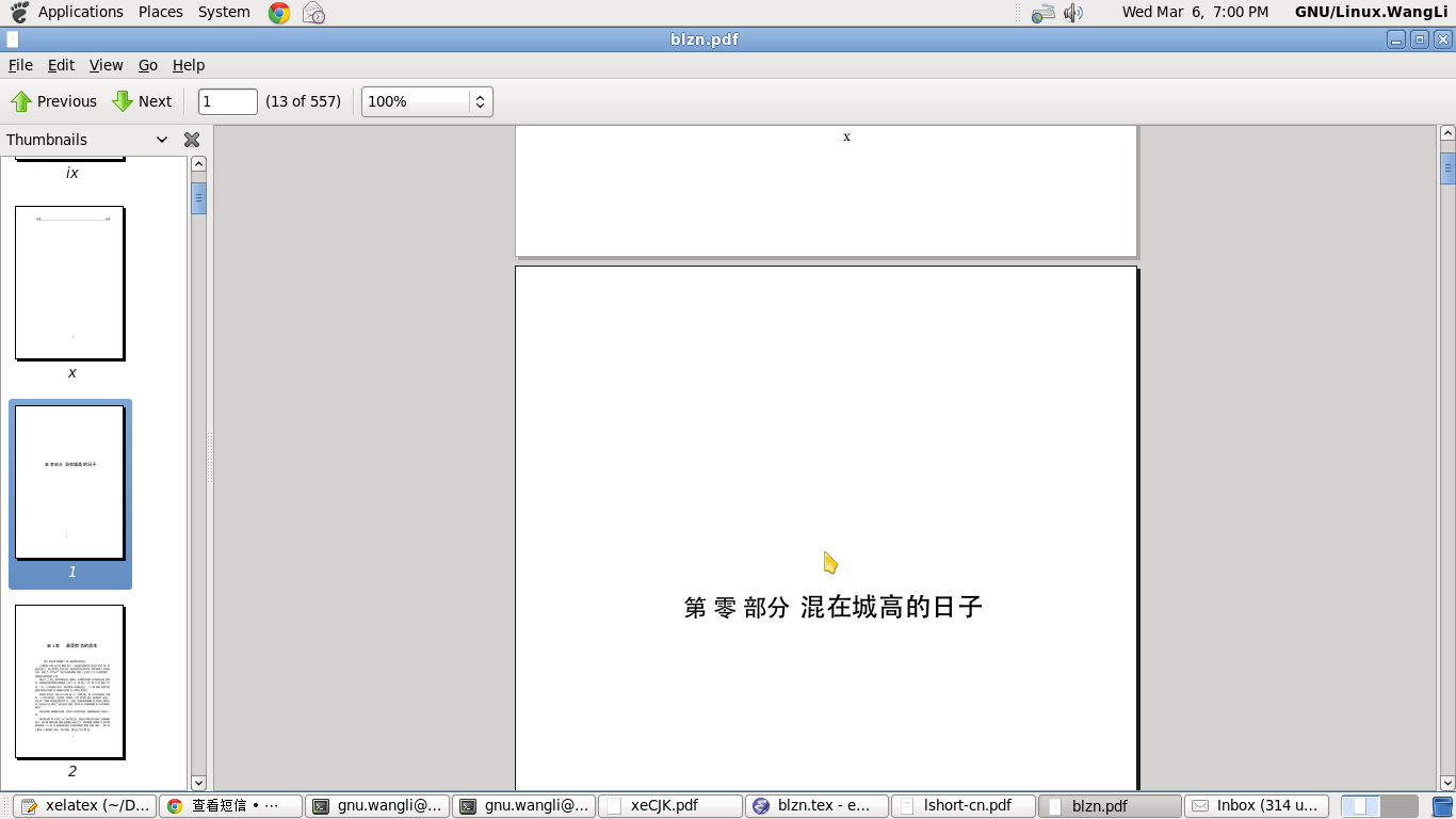

已知问题:
1、part、section标号混淆,一共两个部分(第一部分显示“第零部分”,第二部分显示第一部分最后一章加1部分)(但是part改为英文显示就正常了)
2、目录显示不正常,前面几项有缩进(仅前几项有,后面的都没有缩进)

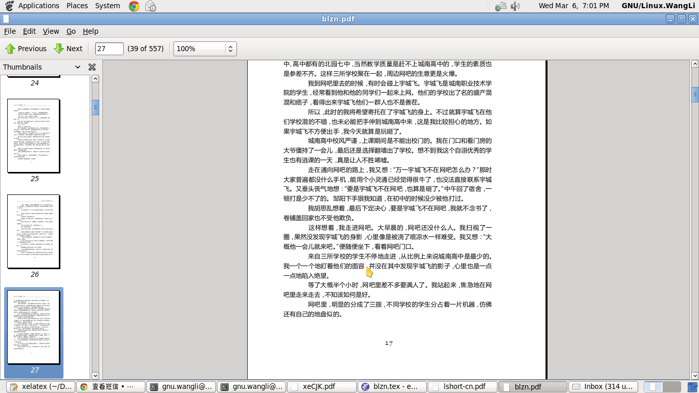

3、从网上copy的章节,段落前面有缩进,编译后的pdf前面就有8个空格(希望xelatex忽略文档本来的4个空格)。
希望指教!
上次由
glrh11 在 2013-03-06 20:21,总共编辑 1 次。

不过还有几个小问题:
1、想设置每部分的章节号从1开始,默认是总章节号。
2、从网上复制的文章前面有空格,而编译后又加上了两个汉字的缩进。(想忽略.tex中每段前面的空格,因为缩进字符个数不相同。)

第二个问题多谢提醒,通过以下命令即可。
sed -i 's/^[[:blank:]]*//g' filename
还有一个问题,改为chapter/section后,section显示为3.5的形式。问下怎样改变为只要小数点后面的数字的形式。看了一下午,眼困了- -
