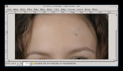

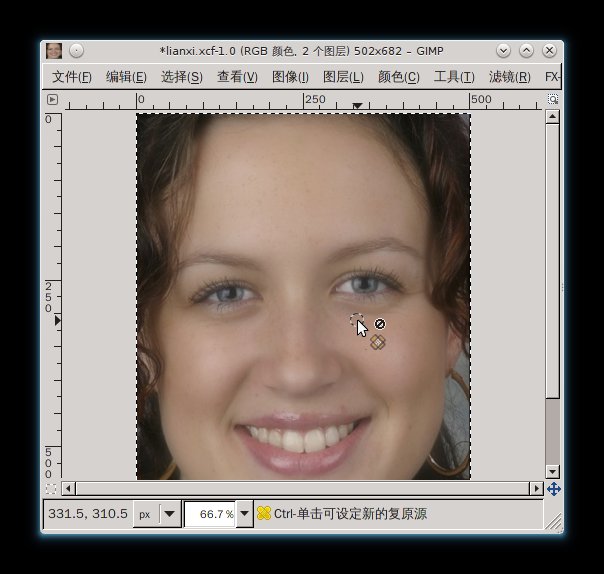

先用橡皮膏工具去除想要去除的色斑,痣等。
用法:
1.按H或者鼠标点击选择橡皮膏工具
2.对色斑附近的正常皮肤,按住ctrl单击,选择修复的基础。
3.涂抹色斑。
1.jpg [ 81.33 KiB | 被浏览 20827 次 ]
做完之后,把该图层复制三份,之后的操作都是在最上的图层操作。

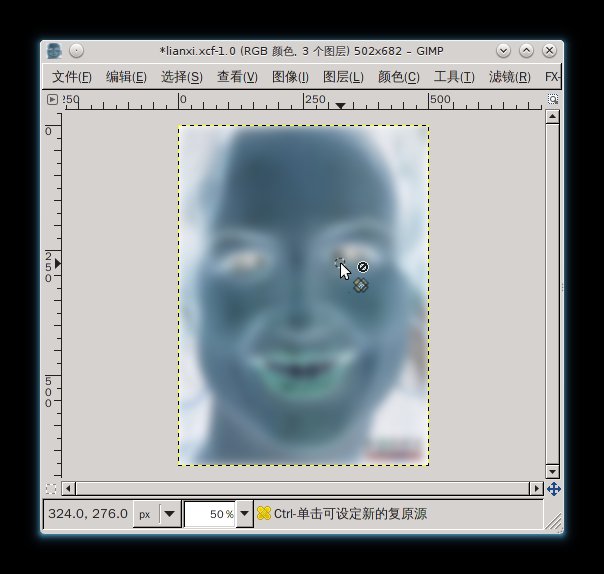

使用滤镜->模糊->高斯模糊,调整图片到只能看到大概轮廓,可以稍过一点
2.jpg [ 25.22 KiB | 被浏览 20825 次 ]
调整后的结果大概如下图

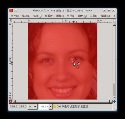

接下来是利用蒙版来保证只影响皮肤。
先在菜单中 选择->无,取消选择,再点击图片左下角的切换快速蒙板(没看到的话,请猛击Shift+q)
得到一张全红覆盖的图
7.jpg [ 45.25 KiB | 被浏览 20804 次 ]

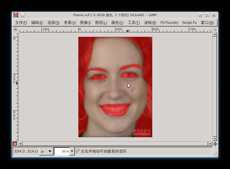

确保你的前景色是白色后,开始图画吧。我的习惯是
先用毛笔勾勒出脸的边缘,眼睛,嘴巴,眉毛,并一切2
如图:
8.jpg [ 58.29 KiB | 被浏览 20803 次 ]

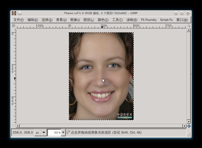

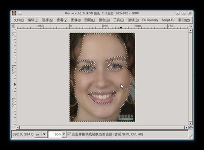

点击快速切换蒙版或者Shift+q,转换为选区
11.jpg [ 65.95 KiB | 被浏览 20803 次 ]
荃创想

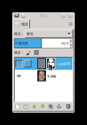

在细节反相图层上右键,选择 添加图层蒙版,初始化图层蒙版为选区,就得到完美的蒙版了。
12.jpg [ 16.43 KiB | 被浏览 20801 次 ]
放大图片,如果觉得细节上不满意,可以直接修改蒙版
结果图如下:
13.jpg [ 60.31 KiB | 被浏览 20801 次 ]

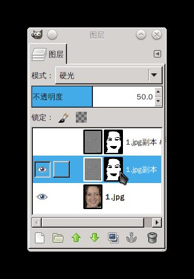

现在默认修改的还是细节反相图上的蒙版,让我们选中细节反响图本身。
15.jpg [ 18.89 KiB | 被浏览 20800 次 ]
让皮肤更真实,让我们再使用一次高斯模糊。按我的参考链接的说法,推荐原半径的1/3,这个可以自己试下合适的。
得到的就是最终结果图了
lianxi.jpg [ 102.23 KiB | 被浏览 20800 次 ]
这张是不透明度100%的
lianxi.jpg [ 102.71 KiB | 被浏览 20793 次 ]
关闭细节反相图的话能和原图做对比。
原图如下
荃创想
