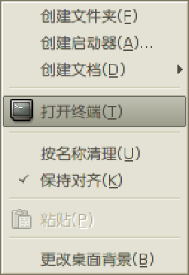

breezy在新立得里找nautilus-open-terminal安装

hoary中右键本来就有哦,还是排第一位的。

内存不足安装了。没出来。你那个菜单怎么截图的。有新东西不说说。

截图就是你之前告诉我的KSnapshot(害我多装了70多MB的文件 :lol: )

重启才出来。
