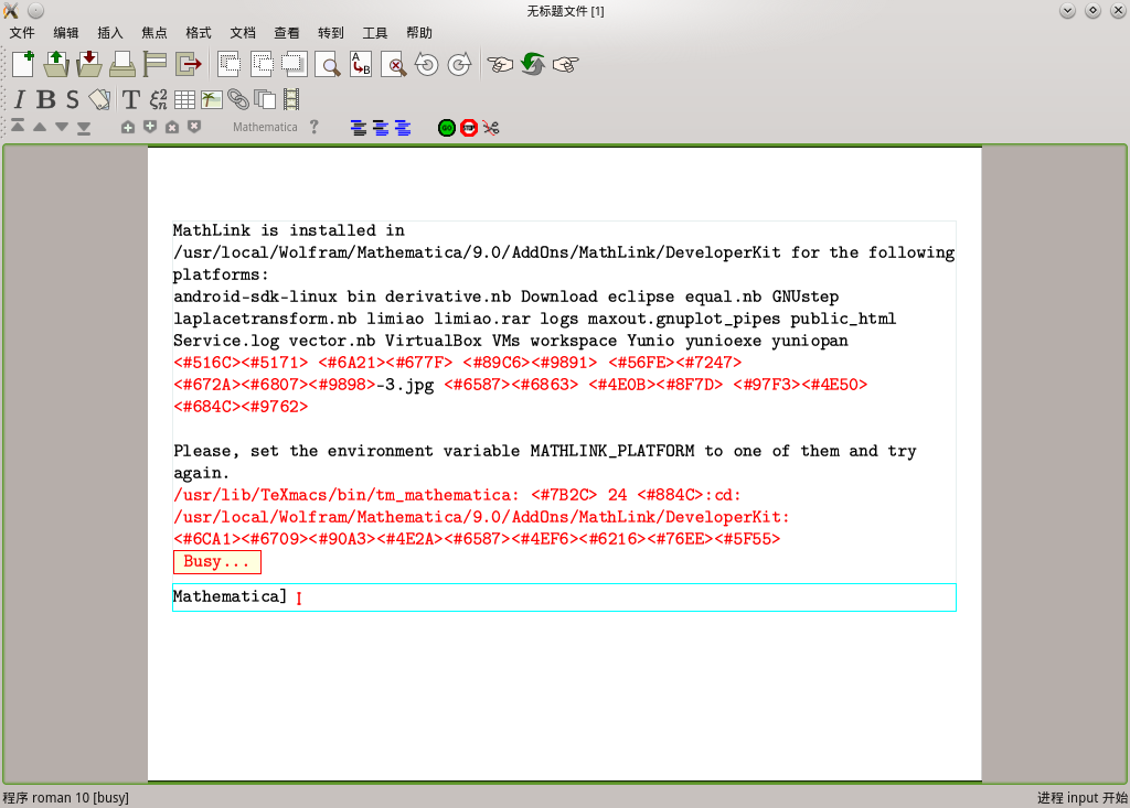

TeXmacs真的很强大呢。可以作很多种数学软件的前端,比如大名鼎鼎的maxima,octave,R等甚至还可以作mathematica的前端,只是不知道有没有人用或者想用TeXmacs作mathematica的前端。我用的时候就遇到了一些问题,求高人帮帮忙。具体问题如附件图所示。

Re: TeXmacs作Mathematica的前端遇到的问题
我发现里面说的/usr/local/Wolfram/Mathematica/9.0/AddOns/MathLink/DeveloperKit
这个路径好像并不存在,我倒是在/usr/local/Wolfram/Mathematica/9.0/SystemFiles/Links/MathLink/DeveloperKit
这个东西,所以可能问题出在这里吧
这个东西,所以可能问题出在这里吧

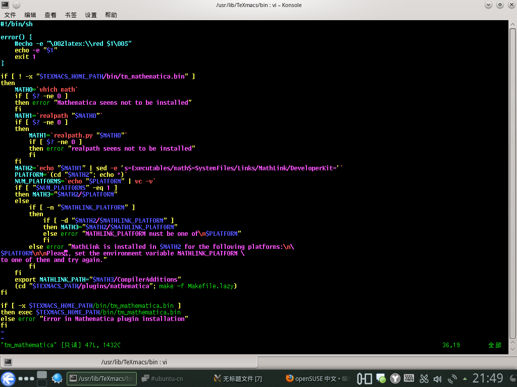

然后我就进入/usr/lib/TeXmacs/bin
打开了tm_mathematica
将里面的s=Executables/math$=AddOns/MathLink/DeveloperKit=
改成了:s=Executables/math$=SystemFiles/Links/MathLink/DeveloperKit=

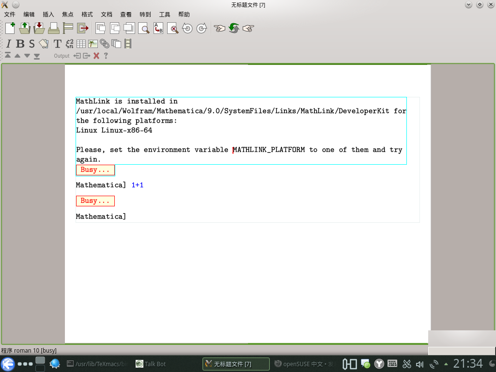

本来以为问题就此解决了,不料还是出现了以下问题:
这个东西,所以可能问题出在这里吧。
打开了tm_mathematica

后来我仔细看了下tm_mathematica,知道问题出在哪了。
PLATFORM=`(cd "$MATH2"; echo *)`
NUM_PLATFORMS=`echo "$PLATFORM" | wc -w`
这两句话的意思其实是进入到/usr/local/Wolfram/Mathematica/9.0/SystemFiles/Links/MathLink/DeveloperKit
这个目录下并查看该目录下有几个子目录,并将子目录数记到NUM_PLATFORMS里面,接下来的if语句会判断NUM_PLATFORMS是否等于1,不是1就会报错的,是1的话就会进入那个惟一的子目录。
我的DeveloperKit目录下共有两个子目录:Linux和Linux-x86-64
所以就报错了,我的是32位的应该是进Linux这个子目录的
意思我是明白了,但我不太会改这个脚本呢
我是这么改的,把if [ "$NUM_PLATFORMS" -eq 1 ]改成了if [ "$NUM_PLATFORMS" -ne 1 ]
把then MATH3="$MATH2/$PLATFORM"改成了then MATH3="$MATH2/Linux"
下面我贴一下tm_mathematica这个文件(注意是没改过的文件),
我觉得我这么改不太好,因为64位的这么搞就不行了,所以期待高手改个好点的出来。可以判断你是64位还是32位的,来选择进入Linux-x86-64还是Linux这个目录。
意思我是明白了,但我不太会改这个脚本呢
- 帖子: 16
- 注册时间: 2011-11-15 10:31
但是虽然这样改了后,路径是找对了,但后来还是提示编译失败。
这个文题我就解决不了了,所以果断放弃了
这个文题我就解决不了了,所以果断放弃了
