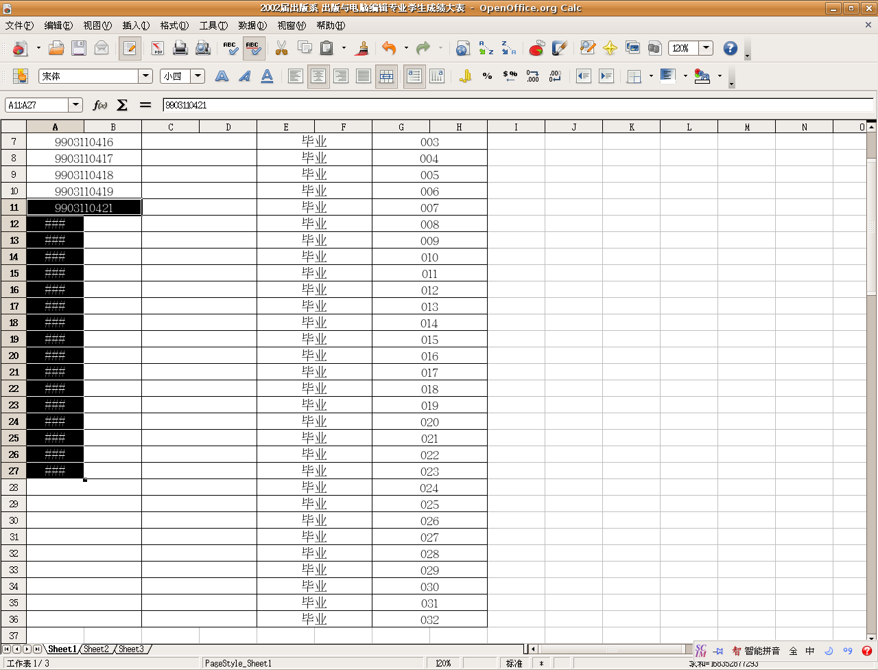

我想用表格的自动填充,但是下拉表格却出现了如下图中的问题,真是不知如何是好,求高手解答
谢谢了
我在xp环境下用office excel自动填充功能没有这种情况的呀

1、搂住应该用过MS Excel吧,当单元格数字显示不下的时候,就会显示"###",文本会被截断或放在下一个空的单元格。
2、OOo也是这样,你的AB两列7,8,9,10,行都是合并的单元格,但是从12起就没有再合并,所以自动填充的时候,的确填充了,但是由于单元格小了,数字显示不下,因而显示“###”。
明白问题所在了吧。

但是我的12行之后都是合并过,还是出现这种问题
还是我的excel功底不行啊

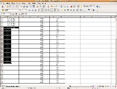

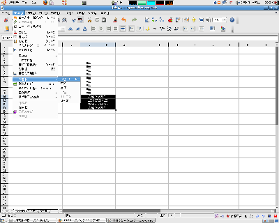

看图:
1、直接拖动填充柄,不会自动合并,因为这样做可能会损害已有的数据。(图中往上拖的效果)
2、选中要填充的单元格,在菜单中选择编辑->充填,这样就能自动合并单元格。(图中向下的效果)
文件注释: OOo表格示例
Screenshot.png [ 93.92 KiB | 被浏览 439 次 ]
