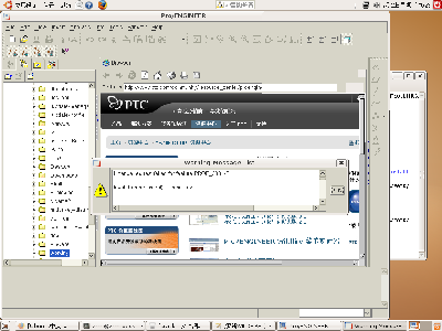

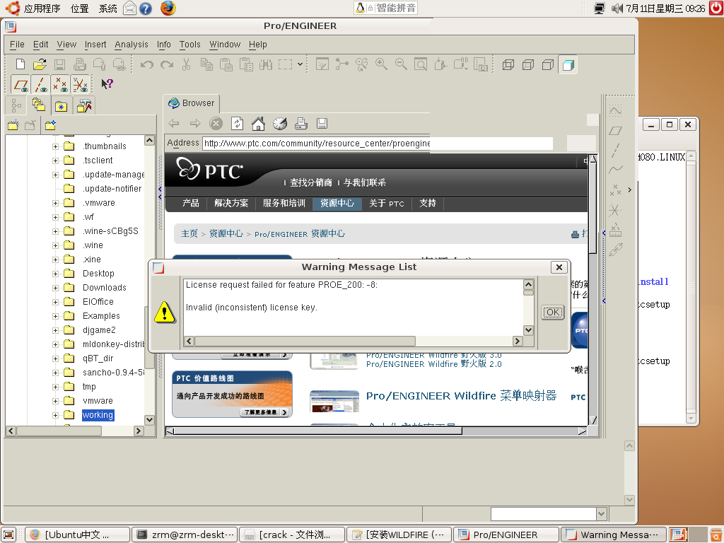

但是弹出警告框 显示了license 无效 按 ok后就全消失了 如何解决呢 有人出现这情况?
