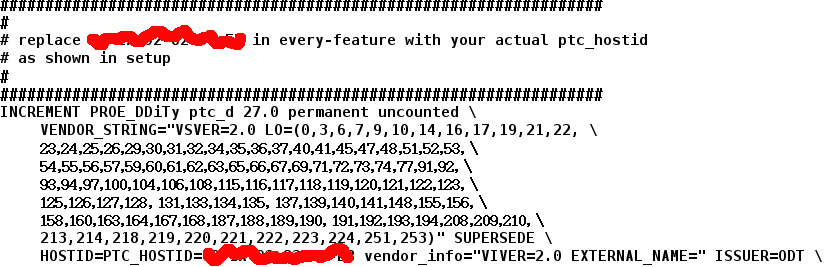

pro/e安装分浮动安装和单机安装,按照我找的资料,发现:两种安装方式所需要的授权文件不一样,下图是我找的3.0的授权文件对比图,第一个图是浮动模式的授权文件,需要 sever和 端口,第二个是单机安装的授权文件,只是需要该mac地址。
本次安装需要两种授权文件。
浮动安装需要对原授权文件更改的地方,并且修改后该名字为license.dat:
1.“sever” 后面的 改成你的电脑名字,例如:我的是 kammy-desktop
2.“PTC_HOSTID=”后面的改成你机器的mac地址
单机安装需要对原授权文件更改的地方,并且修改后该名字为ptc_licfile.dat:
选择替换授权文件中:<HOSTID> 选择替换时候,要注意 “<>”符号也要选择进去,否则只是替换 HOSTID,会替换很多不应该替换的东西!

文件注释: 单机安装的授权文件
screenshot2.png [ 23.74 KiB | 被浏览 2500 次 ]
文件注释: 浮动安装授权文件
screenshot1.png [ 15.67 KiB | 被浏览 2470 次 ]
