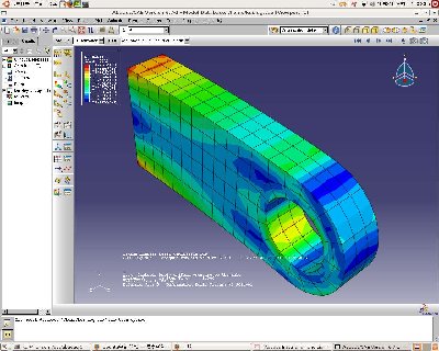

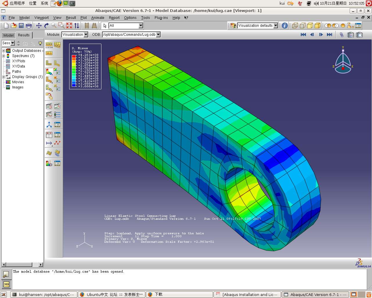

(3) 启动abaqus CAE
kui@hansen:/opt/abaqus$ ls
6.7-1 Commands Documentation License
kui@hansen:/opt/abaqus$ cd Commands/
kui@hansen:/opt/abaqus/Commands$ pwd
kui@hansen:/opt/abaqus/Commands$ sudo ./abaqus cae
标准的启动方式是abaqus cae -mesa,因为没有设置好主目录的原因,故无法这样启动。只能用./abaqus cae的方式启动。
个人感觉:./abaqus cae -mesa启动后的界面的刷新速度有问题的,很慢的,显示效果不是很好。而通过./abaqus cae 启动时,刷新速度提高,显示效果好点。建议关掉3d桌面,不然的话,可能CAE显示时是透明的。哈哈

终于搞明白了,
kui@hansen:/opt/abaqus/Commands$ sudo ./abaqus cae -mesa
这两个命令的区别,abaqus cae 这个命令是默认启用显卡的,而abaqus cae -mesa则是关闭显卡功能的。因为abaqus在某些显卡上不能运行。当执行这个命令时,abaqus界面的刷新会很慢的。
