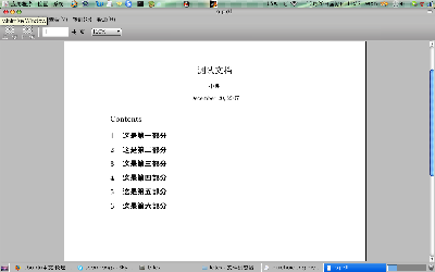

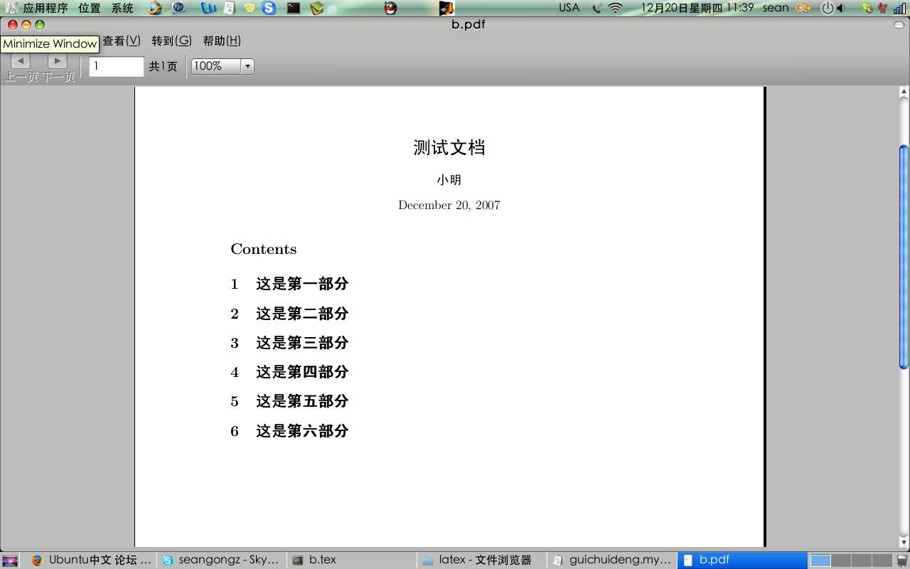

用pdflatex生成的pdf如图。日期什么的都是英文,目录的名字也是英文(contents),而且目录什么内容都没有
- 用pdflatex生成的pdf如图
zhangsong023
- 帖子: 768
- 注册时间: 2006-09-20 19:56
帖子
由 zhangsong023 » 2007-12-21 11:12
这是一个很诡异的问题,解决方法就是在\end{CJK}前添加
\newpage
PS:不要问我原因,因为我也不清楚且懒得去研究原因。
最后,别忘了,要编译两次才能出目录。

不过目录的名字还是"contents",日期还是"December" 这个有什么办法吗?
zhan
- 帖子: 1880
- 注册时间: 2005-08-15 0:04
- 来自: 南7技校
帖子
由 zhan » 2007-12-22 14:04
\renewcommand\contentsname{\textbf{目录}}
可以讲目录修改成中文的
日期使用
\date{12月xx日}
来自己修改,默认确实是英文的,自动的修改我还不知道
