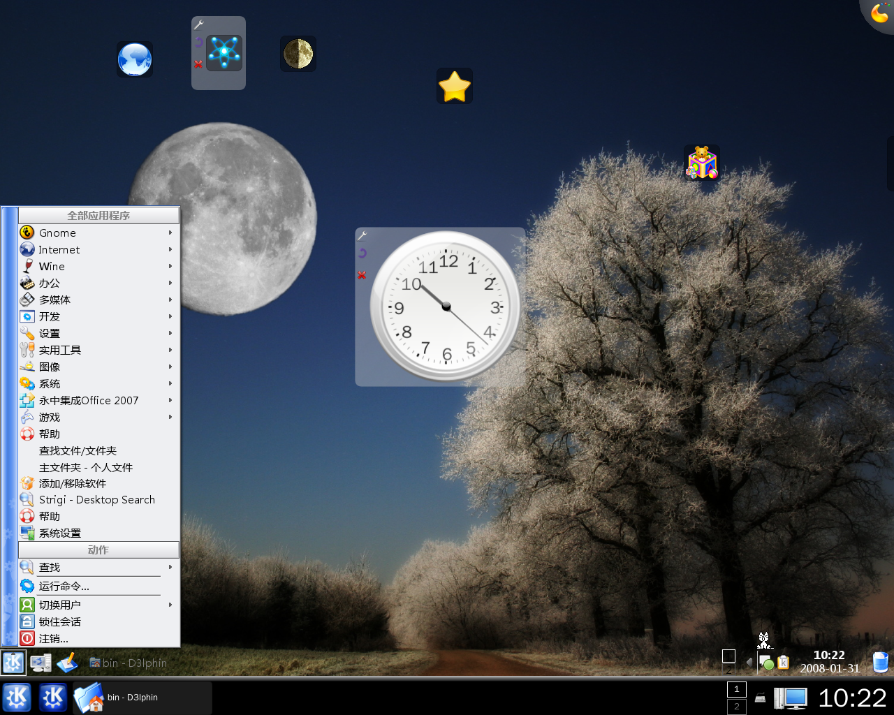

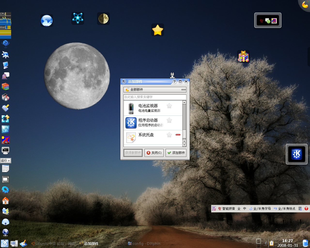

1,先说一下目标:是在kde4的基础上,使用kde3的菜单和面板,并且方便的调用kde3 的程序。
2,再说一下原理(个人理解)
其实,linux桌面环境和windows是有本质上的区别的,linux的桌面其实是独立于核心之外的,是一个一个的程序。只要我们从kde3和kde4里面分别选择我们需要的桌面构件分别启动,就能将kde3和kde4合并起来,形成一个独特的桌面环境。
这里,有几个关键的文件:
一个是:/usr/share/xsessions/ 这个目录下的扩展名为desktop的文件;有多个,其实这是文本文件,用于在kdm或gdm里面生成选择菜单。安装可kde3和kde4以后,这里会形成kde.desktop和kde4.desktop两个,我们需要按照他们的样子再造一个。
另外一个是上面文件中“Exec=/usr/lib/kde_all/startkde”这一行提到的一个shell命令文件,用于调入一个一个的程序,形成桌面、菜单、状态栏等。我们也需要再造一个。
3,我现在的实现过程:
(请先保证已经同时安装好了kde4和kde3)
kdesu d3lphin /usr/share/xsessions/
打开一个窗口,然后复制kde4.desktop,直接粘贴,粘贴时要求改名,改名为:kde_all.desktop
右击kde_all.desktop,选择“打开方式”,然后在新窗口输入“kate”,打开,编辑成以下内容,然后保存:

下面是实现以后的效果:
可以根据需要调整kde3面板位置、内容、样式等。

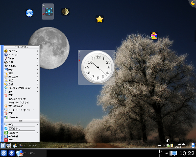

这个是我的图 :D 方便吧~

这是隐藏kde4状态栏以后的效果。
aaa.png [ 1.64 MiB | 被浏览 1019 次 ]
闻到死太贵, 麦克价更高。 有了笨笨兔, 二者皆可抛。
+ 我的六轮折腾
+ 强烈推荐----折腾的终极成果:一个自己开发的DE环境
+ 签名空闲链接位置招租
帖子发表于 : 2008-01-31 16:27
注册: 2007-09-16 8:29
帖子: 14253
送出感谢: 172
接收感谢: 272
说明一下:我左边的状态栏可以自动隐藏
