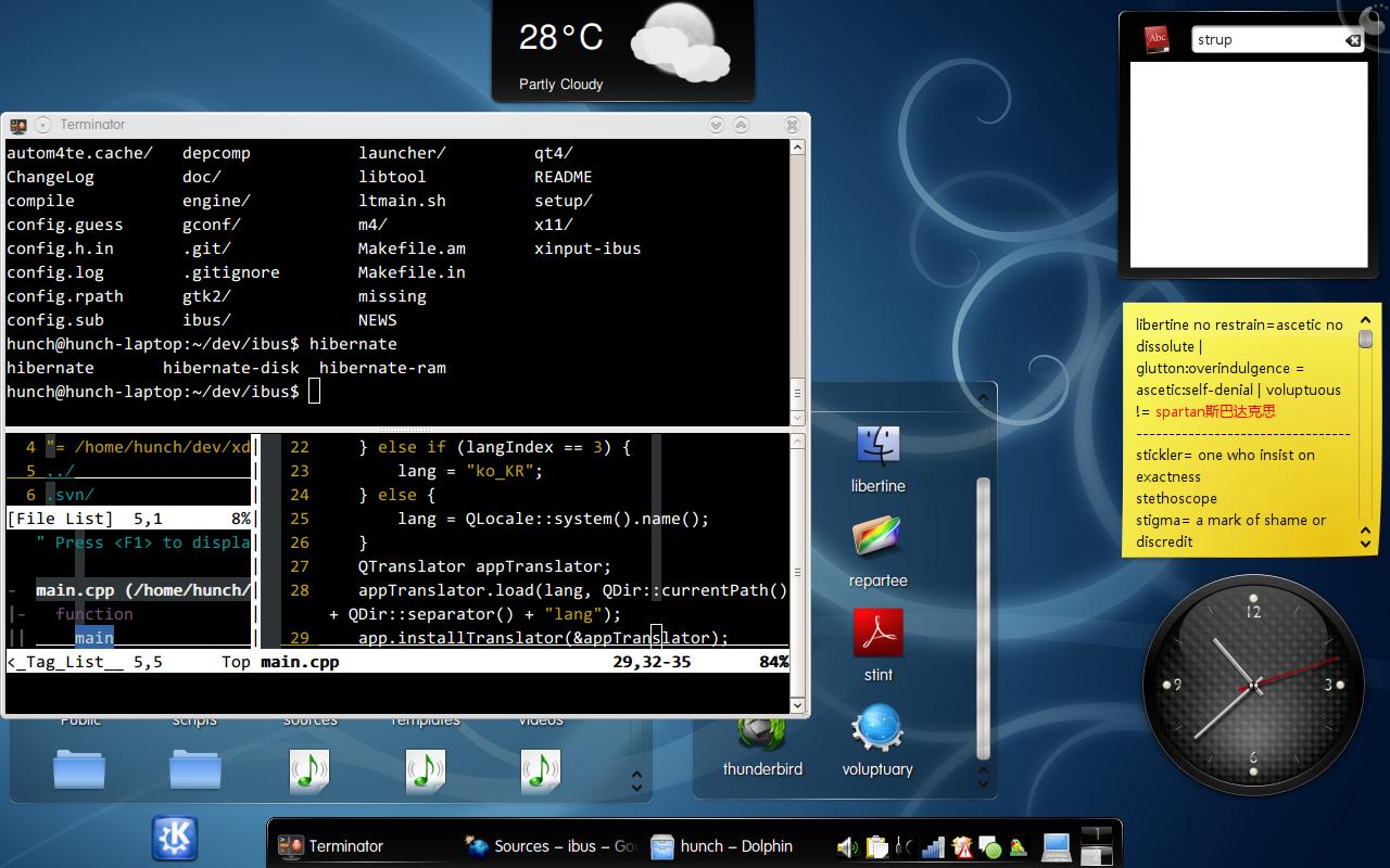

我暂时没有这个问题,下次重启或是logout的时候我看看。刚刚编译完。你帮我看看如果卸载的话libqt4-core,会删除几个依赖。
我刚刚试了下好像有okular ,kmilo,ksudo这三个,不知道有漏了么,谢谢~
1.jpeg [ 141.67 KiB | 被浏览 956 次 ]

The following actions will resolve these dependencies:
Remove the following packages:
kdesudo-kde4
kmilo-kde4
kopete-kde4
kubuntu-kde4-desktop
libqca2
okular-kde4
speedcrunch
对了,你图上那个System Tray里的无线状态是什么程序?Knetworkmanager?

来诺 写道:
kdesudo-kde4
kmilo-kde4
kopete-kde4
libqca2
okular-kde4
speedcrunch
是Knetworkmanager。我确认kopete-kde4我已经卸载。okular-kde4依赖的是libqca2。speedcrunch是你装的一个计算器吧。至于kubuntu-kde4-desktop这个,我没有卸载,就是说搞定了。我刚刚卸载libqt4-core的时候连带卸了上面3个
