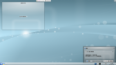

ATI的HD3300内置显卡,昨晚刚装的KUBUNTU10.10。
装好驱动之后发现桌面效果的混成被禁用了,然后点开启之后,提示被桌面特效被另一个程序中断,要按“SHIFT+ALT+F12”恢复,按完之后可以恢复,但是重启之后混成效果又被禁用了……
每次都是这样,有点儿小崩溃了……

"系统设置“-”桌面效果“-“高级”
把“混成类型”下面的“禁用功能检查”勾上
