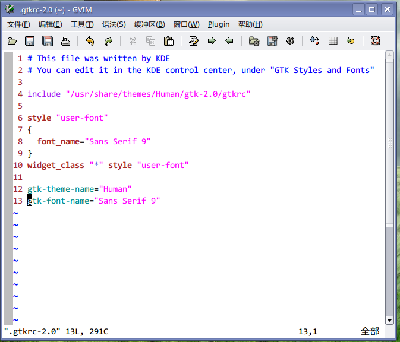

直接在 系统设置里面选择 Human 的效果. 注意图标.

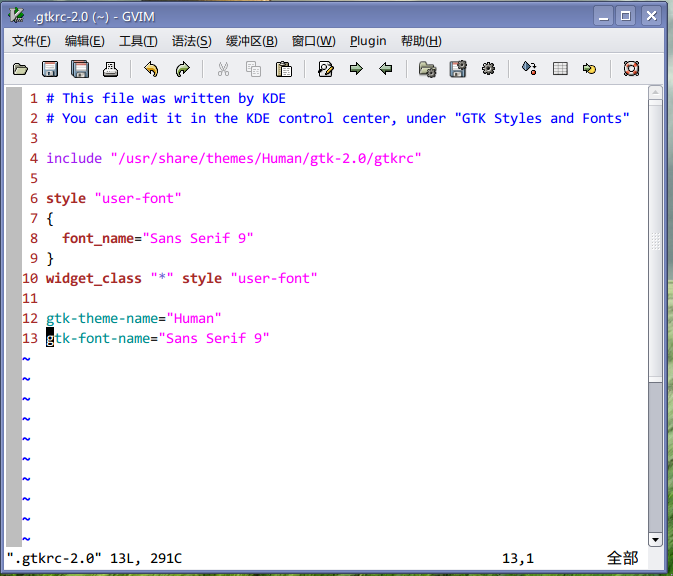

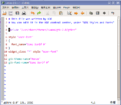

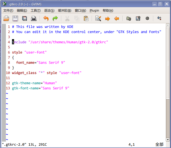

之后的效果, 有些细节的东西截图看不大出来.
