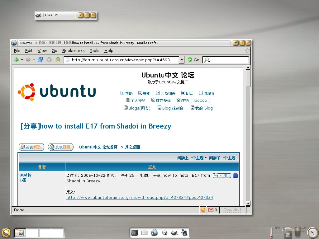

刚试了一下,装上了!
以前一直没有编译成功,
这回终于用上了,贴个图
