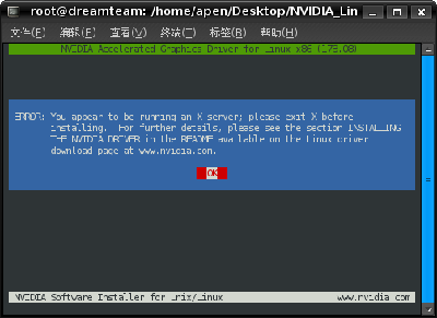

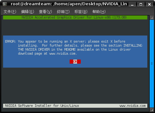

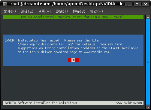

执行第七步的时候....
/home/apen/Desktop/NVIDIA_Linuxx86_drv17308# sh NVIDIA-Linux-x86-173.08-pkg1.run
Verifying archive integrity... OK
Uncompressing NVIDIA Accelerated Graphics Driver for Linux-x86 173.08...............................................................................................................................................................................................................................................................................................
到这提示下面两个问题(附件)
NVIDIA_Linuxx86_drv17308-1.png [ 22.58 KiB | 被浏览 4901 次 ]
NVIDIA_Linuxx86_drv17308.png [ 23.19 KiB | 被浏览 4733 次 ]

。。。。不能用gnome终端装
必须杀掉图形界面 在纯控制台下

谢谢楼上点拨!OK了
