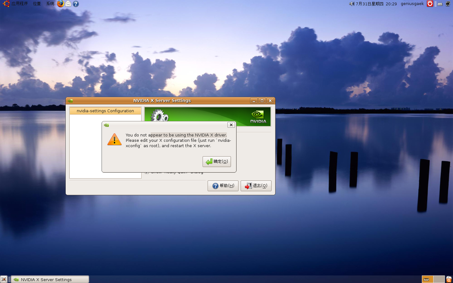

出现问题了……我这样做之后无法启用左面效果,变成最朴素的了,那样高分辨率有什么意思。

显卡驱动的设置也出了问题,清指教解决方案
