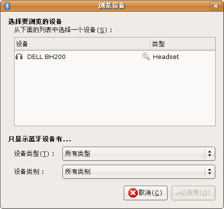

3。进程中会提示你将蓝牙耳机开在配对的搜寻状态(蓝牙耳机具体操作步骤各位参照自己的说明书了),当打开耳机的搜索配对状态后在终端中回车
4。会搜索出所在范围内的蓝牙耳机地址(估计很少会搜出几个的吧,形式象00:1A:7D:0C:7C:5E)
5。将你所需要连接的那个蓝牙耳机的地址复制后再粘贴进终端,回车
6。此时ubuntu会提示你需要输入配对密码(这个图形化的,识字的人都懂的吧?配对的密码请查阅各位自己的说明书了)
