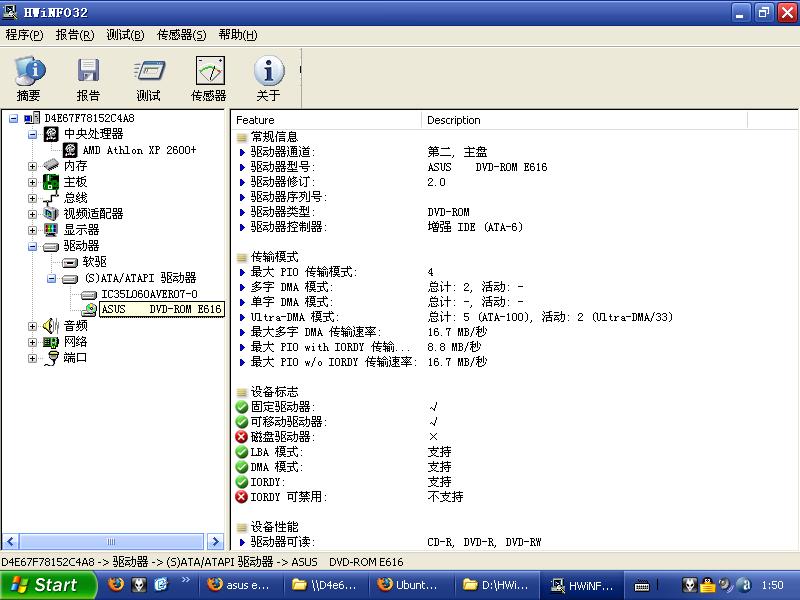

我手上有个asus 16X DVD,win9X,2000,XP下只要一插盘,开始有读盘的迹象了,必死机,表现为机器没有任何反应!所有程序停止运行。
dos下面加载光驱驱动可正常读盘,可以还原刻在光盘里面的ghost文件。可以安装系统,win2000,XP,fc4,fc5,ubuntu5.01。其中win2000和xp都是在进入桌面的时候开始读取所有IDE设备时候死机(表现和上面一样,重起,拿出光盘,一切正常)。可以cdrom(就是在bios里面设定的那个)启动我手上两张系统维护光盘(无忧启动,小微飘雪)。可以光盘安装上述系统。
ubuntu5.01桌面下面使用正常,能读CD,能读我手头上所有光盘。FC4,FC5没测。
ubuntu6.06(硬盘安装,但相信也可以用光盘安装)桌面下面使用非正常,有时可以,有时和windows下面一样,开始有读盘的迹象时候,先是会卡一下(有反应,很慢,鼠标会停在那儿,然后又好了)然后就是机器不动了,鼠标键盘没有反应。但是如果这个时候还运行着别的程序,比如QQ,在有消息传入时可以在任务面板上看到那个浅蓝色的小钟,比如bmp,可以听到音箱一首接一首的往下放mp3,比如apt-get,可以看到百分比一直在增加。
ubuntu5.10,6.06文本模式下应该可以使用(没有测试手上所有盘,但是我放进去的盘都能读,就是挂载后可以在/meida/cdrom0里面看到光盘里面的东西)。
请问有什么解决方法没?

对了,记得linux有个优化IDE设备的脚本。
说是开启dma支持。
如果说ubuntu5.01桌面下能用的话,那么应该没有打开dma支持。6.06版默认打开了,但是我不知道在哪个地方可以设置。
也许可以。

呵呵,谢谢啦
windows下面已经搞定,就是把dma改成pio。一切正常,读了好己张盘子都没有问题。好像速度也没有什么特别慢的。
就这样先用着。
你的问题,也许把 dma的设定去掉就好了。推测
