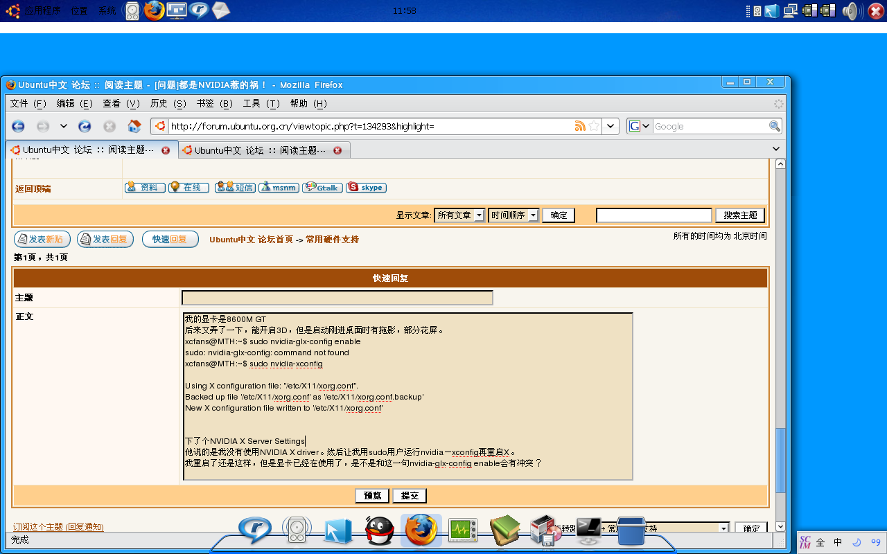

以前用7.10时感觉很爽,我的本本是华硕F8H545SV,升到8.04之后感觉系统变慢了许多,但是3D还是能开的。17天没有更新,7月1号更新有110多M,更新完一切还OK。不看不知道,一看吓一跳,硬件驱动里面NVIDIA显卡加速驱动状态是“使用中“,已启用选项中却没有打勾。我顺手打上勾重启之后显卡就不认帐了。这个显卡驱动真是整死人。弄了半天,好不容易又看到那个熟悉的立方体了,终端运行却显示“
xcfans@MTH:~$ glxinfo | grep rendering
direct rendering: No (If you want to find out why, try setting LIBGL_DEBUG=verbose)
到处都修改弄脑壳都大了。
如果有可能,哪位仁兄帮帮我吧。

文件注释: 重新载入compiz之后的那一白条杠。
Screenshot.png [ 176.74 KiB | 被浏览 812 次 ]

帖子发表于 : 2008-07-03 12:05
注册: 2007-03-10 18:52
帖子: 181
我的显卡是8600M GT
后来又弄了一下,能开启3D,但是启动刚进桌面时有拖影,部分花屏。
xcfans@MTH:~$ sudo nvidia-glx-config enable
sudo: nvidia-glx-config: command not found
xcfans@MTH:~$ sudo nvidia-xconfig
Using X configuration file: "/etc/X11/xorg.conf".
Backed up file '/etc/X11/xorg.conf' as '/etc/X11/xorg.conf.backup'
New X configuration file written to '/etc/X11/xorg.conf'
下了个NVIDIA X Server Settings
他说的是我没有使用NVIDIA X driver。然后让我用sudo用户运行nvidia-xconfig再重启X。
我重启了还是这样,但是显卡已经在使用了,是不是和这一句nvidia-glx-config enable会有冲突?
reload window manager后上面板下方会有一白杠,还是有点问题,能不能帮我配置一个xorg.conf?
NVIDIA 8600M GT 1280x800 60最高,谢谢
Asus F8H545sv
木秀于林,风必摧之;堆出于岸,流必湍之;行高于人,众必非之;事修而谤兴,得高而毁来。
