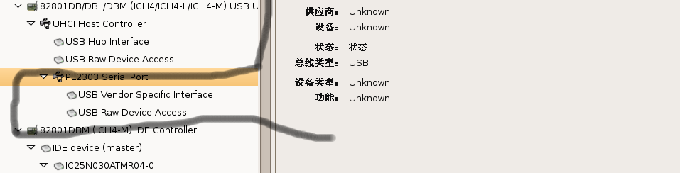

我的笔记本上没有串口,用usb转成串口调试设备,因为工作性质的需要,经常用,但是不知道该如何操作
我把线插上以后,在设备管理器里能认出,但是不知道该用什么软件或者命令
usb-com.png [ 44.15 KiB | 被浏览 872 次 ]
