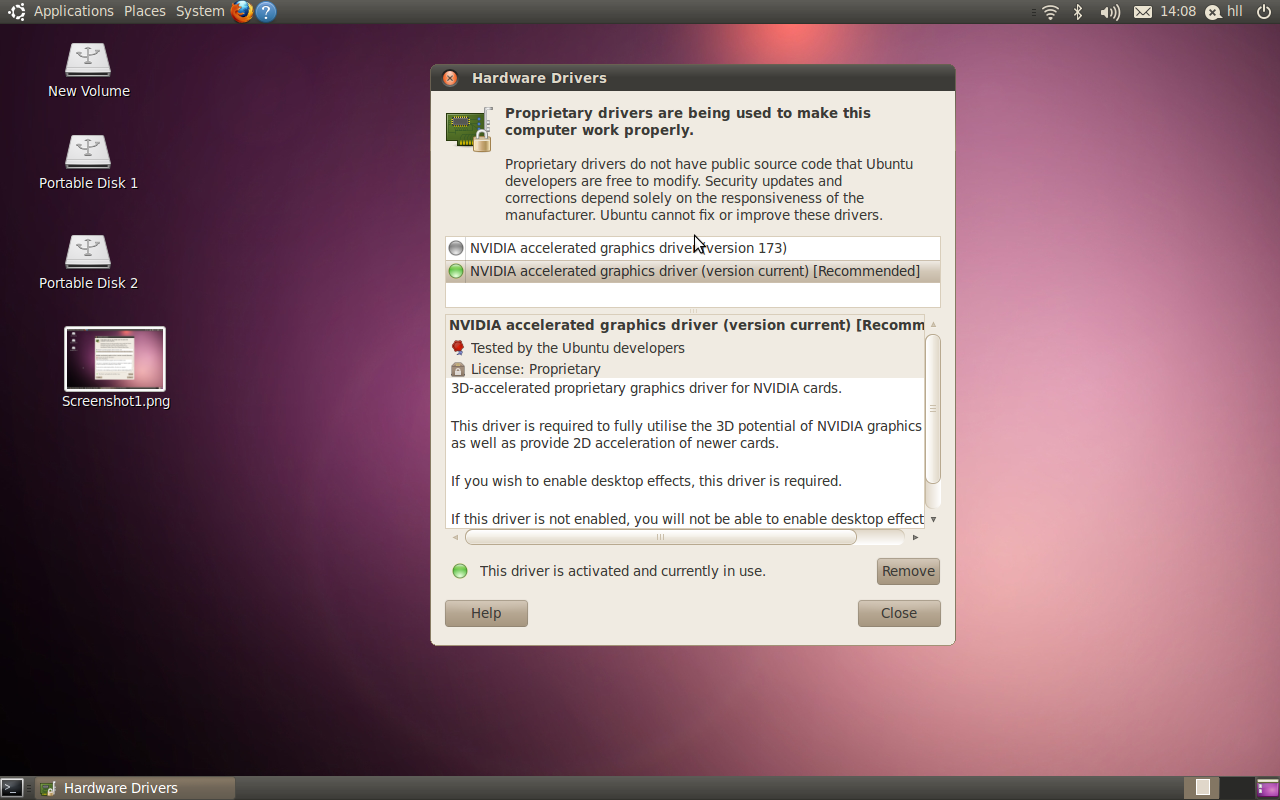

(1)安装驱动:
方法一,Nvidia官网下载最新驱动,但是得先屏蔽掉nouveau,而且安装后会出现Nvidia巨大的Logo,我没有用 这种方法。
方法二,System-->Administration-->Hardware Drivers,我选的是那个Recommended。
Screenshot.png [ 439.44 KiB | 被浏览 29132 次 ]

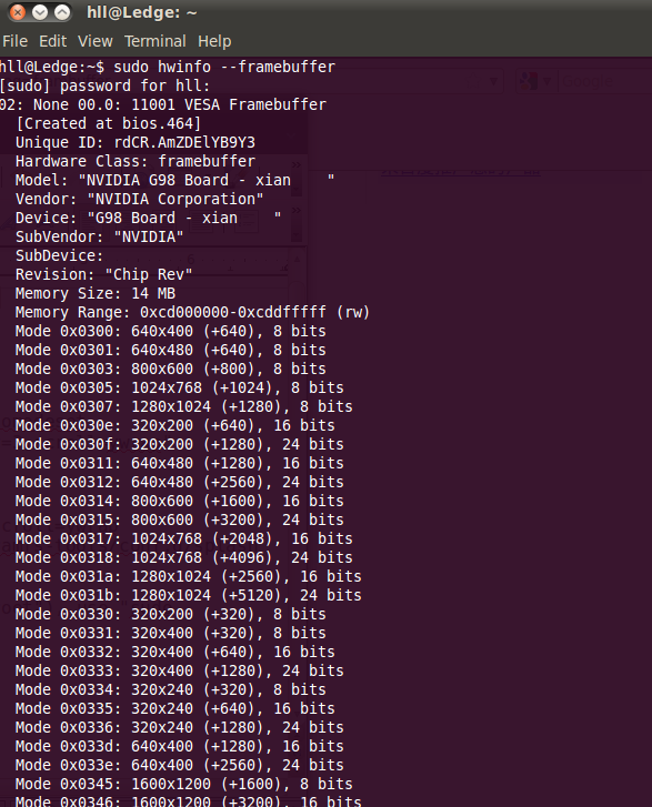

(3)查看framebuffer
sudo hwinfo --framebuffer
Screenshot-1.png [ 87.56 KiB | 被浏览 29132 次 ]
我的显示器分辨率是1280x800的所以我需要的是:1280x800-24

枪骑兵维特 写道:
但是出来的没我要的分辨率。。。我本子分辨率是1366X768啊 :em20
显示出来的 应该是你电脑可以选用的分辨率,你可以从中选一个接近的看看效果。我个人推测阿,有多大危险性,我可不知道。
