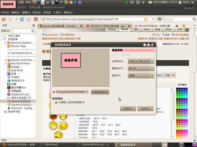

系统是10 .04,ati显卡,用开源的驱动
分辨率只有1024x768
而且修改了xorg.conf之后监视器首选项里面也没有出现我添加的分辨率
后来发现了现在的屏幕是“镜像屏幕”
Screenshot-1.png [ 240.44 KiB | 被浏览 1014 次 ]
把“所有监视器使用相同图像”的勾去掉后,分辨率就能调高了
但是应用后,我的屏幕变成了扩展的屏幕,就是没有桌面图标和工具条的
左上角显示“未知的”
在设置里面把“未知的”监视器关掉后,屏幕就黑了
也就说它现在认为我的显示器是外接的扩展显示器
这应该怎么办呢?

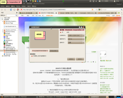

使用命令
xrandr --output HDMI-0 --mode 1280x1024
显示变得不完整了
两个显示器区域重叠在了一起,如图:
Screenshot.png [ 375.17 KiB | 被浏览 1014 次 ]
截图桌面是完整的,但实际显示的区域只有黄色“未知的”对应的区域
可能系统认为我的台式机是笔记本外接了一个显示器,给弄成扩展桌面了……
这个应该怎么解决?
不知道有没有人遇到类似问题?

xrandr的结果很清楚啊。仔细看
 文章标题 : Re: 我只有一个显示器啊,它怎么说是两个呢??
帖子发表于 : 2011-06-01 20:34
注册: 2009-05-22 16:27
帖子: 40
eexpress 写道:
xrandr的结果很清楚啊。仔细看
我只是照抄下来,具体意义我不是很懂,还要请教一下 :em06
结果看出来我接了”HDMI-0“和”DVI-0“两个显示器,使用的分辨率都是1024x768
而且似乎它认为我使用的显示器是“DVI-0”
我应该怎么做呢?
帖子发表于 : 2011-06-01 21:19
注册: 2008-03-25 15:49
帖子: 25878
地址: 谁知道?
送出感谢: 8
接收感谢: 10
台式机也有可能接两显示器 看显卡支持吧

我的没连VGA-0 lvds是笔记本的 看起来你的确实接了两个显示器 还真没见过 hdmi dvi的 :oops:

对于hdmi-0 dvi-0的名字,是迷惑。通常,常规的应该啥lvds啥的名字吧。自己动过xorg.conf没。
不知道和显卡驱动有关没。

xorg.conf我反反复复动过好多次了,里面的monitor是“Configured Monitor”,行频和场频都按照厂家数据写的,还试过删掉这个文件,但情形都还是一样

今天升级了一次内核,重启之后,那个“DVI-0”变成了“DVI-1”,多了一个1152x864@60的Mode
Screen 0: minimum 320 x 200, current 1152 x 864, maximum 1360 x 1360
HDMI-0 connected (normal left inverted right x axis y axis)
   1280x1024      60.0 +   75.0
   1152x864       75.0
   1024x768       85.0     75.0     70.1     60.0
   832x624        74.6
   800x600        85.1     72.2     75.0     60.3     56.2
   640x480        85.0     75.0     72.8     66.7     59.9
   720x400        70.1
DVI-1 connected 1152x864+0+0 (normal left inverted right x axis y axis) 0mm x 0mm
   1360x768       59.8
   1152x864       60.0*
   1024x768       60.0
   800x600        60.3
   640x480        59.9
DVI-0 disconnected (normal left inverted right x axis y axis)
但是仍然认为我是双屏,真奇怪
不过现在分辨率高一点,勉强能用了,否则很多网页要缩小才能看得全

试试ppa的xorg和内核看看?啥型号的显卡,啥显示器,最佳分辨率是多少
