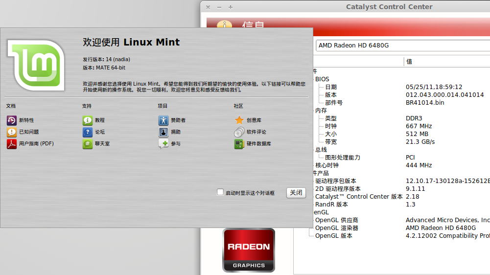

先上图哈 :em09
ATI的驱动是 13.1 的,前两天ATI刚出的的新驱动

重启以后,就是13.1的ATI显卡驱动了哦
重启后,可以测试下
fglrxinfo[/size]
[/size]
