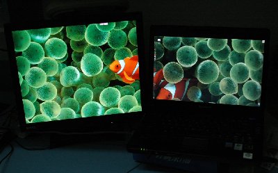

这时候,两个显示器是连在一起的,但是窗口最大化时,只占满一个屏幕。面板也是随意停靠。相当于两个工作区你都可以看见……就算你把窗口放在两个显示器中间,一边一半,也没人管你……
效果如图:
文件注释: 效果图
DSC_5611.JPG [ 105.33 KiB | 被浏览 8443 次 ]
