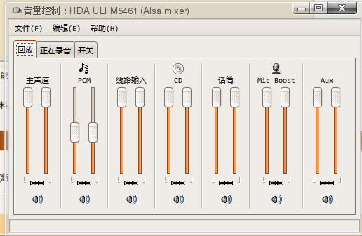

估计是驱动本身的问题了。驱动没有把front panel jack连通。或者font panel jack被mute了。
先打开音量控制程序,把编辑->首选项里的所有选项全打勾,在试着看看回放(playback)里是否有相关声音被mute了。
如果还不行,可以看看/proc/asound/card0/codec#0,把它贴出来,应该会有帮助。
另外,看看这款主板的声卡芯片是哪家的,然后email给他们的技术支持,也许会很快得到解决。

lumi 写道:
全打钩了,也不行!

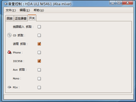

音量控制的"开关"里面是否有一个headphone复选框?有没有被选中?
还可以再试试去ALSA网站上下载最新的1.0.14rc3版driver看看。
另外,codec#0的内容贴的不是很全啊。

lumi 写道:
感谢lumi的回复,
好像没有headphone这个复选框,codec#0是这样的:

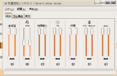

在音量控制的 首选项 里找个< Front 回放 > 的选项,然后打个勾 ,然后去把音量开到最高
