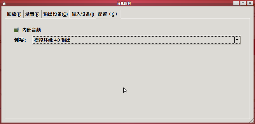

我的电脑比较旧,之前换了一个 845的老主板,上面的板载AC97声卡的音频输出口有些问题,插入耳机感觉不是立体声,怀疑是接触不良。
我在Windows下用realtek 小螃蟹那个驱动,可以自动识别插入的接口,我将输出口手动切换到音频输入口了,声音效果就回来了。
可是一到Ubuntu下,没有自动识别接口的功能了,我又不想听开巴巴的声音,不知道有什么解决办法 。
用的是Linux Mint 13(Ubuntu 12.04)

Ubuntu 預裝 pulseaudio 套件 處理音效
pavucontrol 是 pulseaudio 的圖形前端 需要額外安裝
sudo apt-get install pavucontrol
從 終端機
pavucontrol
可以顯示出圖形界面
你可以試試
從 Bios 及 圖形界面
全部選擇 AC97, 內建, 類比, Stereo, 等等選項

太好了,声音终于回来了。我摸了半天,选成这个声音正常了。其他要不没声音,要不一个 耳机有声音。

我也是后面那个正常的lineout插孔有问题,只有一个喇叭有声音,windows里面是直接用mic插口在那个ac97的驱动小喇叭图标里面改插口性质就行了。
ubuntu里面不知道怎么改。看了这个帖子解决问题了。不过插口得试出来,mic孔也不行。要从第二排的那三个选的中间那个黑色的才行。
有用,谢谢了。
