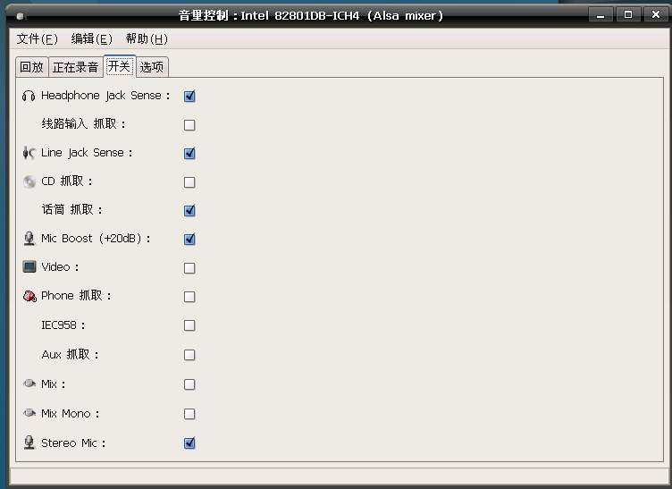

{打开音量控制',在弹出的面板上找到'Headphone Jack Sense' 将下面的静音打上对号,还有'Line Jack Sense'下面的静音也打上对号.这时你就能听到'铛'的一声了,声音就出来了. }
我又照他说的方法去做了。 果然。全部都有声音了。插上耳机,耳机有声音。扒掉耳机。本本的小喇叭有声音了。
所以。和我一样的朋友不防试试看。或许对你有帮助/

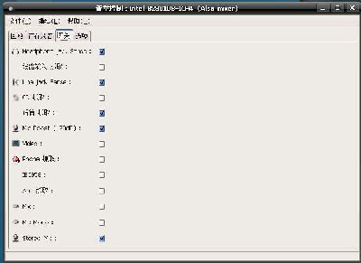

eexpress 写了:Headphone Jack Sense哪里有这些,没看到。我14 15内核的无声。也是bug引起的。
LOOK...
