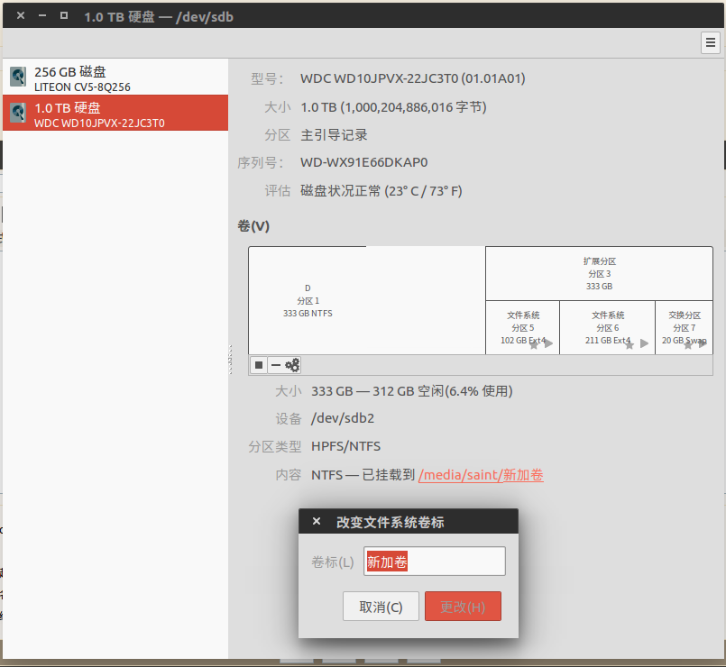

 文章标题 : 重命名卷表时出错
帖子发表于 : 2017-12-24 18:54
注册: 2017-08-07 12:47
帖子: 4
系统: Ubuntu 17.04
系统版本Ubuntu 16.04 lts

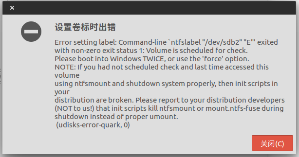

错误信息:
Error setting label: Command-line `ntfslabel "/dev/sdb2" "E"' exited with non-zero exit status 1: Volume is scheduled for check.
Please boot into Windows TWICE, or use the 'force' option.
NOTE: If you had not scheduled check and last time accessed this volume
using ntfsmount and shutdown system properly, then init scripts in your
distribution are broken. Please report to your distribution developers
(NOT to us!) that init scripts kill ntfsmount or mount.ntfs-fuse during
shutdown instead of proper umount.
(udisks-error-quark, 0)
不是很懂,有大神可以指教一下吗,谢谢

 文章标题 : Re: 重命名卷表时出错
帖子发表于 : 2017-12-24 19:15
注册: 2005-09-13 4:56
帖子: 1129
系统: Ubuntu QQ
接收感谢: 47
改卷处于某种被保护状态,可能的原因包括该卷被计划下次启动时进行磁盘检查,或者你装了双系统并且开启了windows快速启动,这样windows在关闭时会对分区加锁。
你当然可以强制执行,提示里说了,使用“force”选项执行。提示里还说了,更建议你再重启两次再执行,确保分区脱离被保护状态。

 文章标题 : Re: 重命名卷表时出错
帖子发表于 : 2017-12-24 19:47
帖子: 4
系统: Ubuntu 17.04
funicorn 写道:
关闭快速启动解决了,感谢
