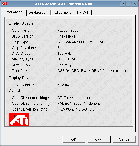

装个ati的控制面板看看,如果装上了驱动,控制面板的显示会像是这样的
抓图3.png [ 30.6 KiB | 被浏览 1665 次 ]

ustcmotao 写道:
我装的是DRI,不是ATI提供的驱动,因为ATI提供的不支持7500这么老的东西了……
所以才会历尽千辛万苦才装上……
ATI control 我装了 呵呵 所有都是unavailable
帖子发表于 : 2005-10-29 14:01
注册: 2005-09-20 10:02
帖子: 68
地址: USTC
哦,不好意思,没注意到这一点 :|
