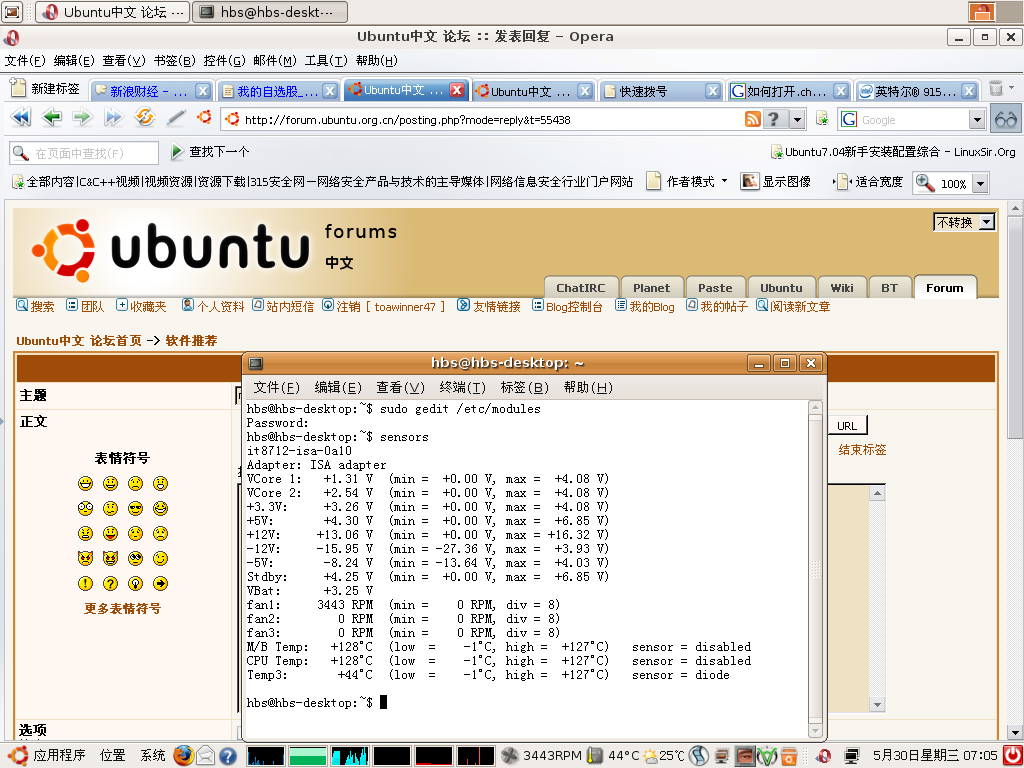

我的赛扬D335J cpu温度128℃了 :em84 :em87 :em92
128 度那2项是无效的,后面传感器状态显示无效的,最后一项温度是有效的,具体指示哪的温度,你核对下,修改下标签就可以了。如果要让无效项不显示,可以修改sensors.conf对应的传感器定义字段用”#“注释掉对应的行,或者该行前面添加“ignore”忽略显示就可以了。

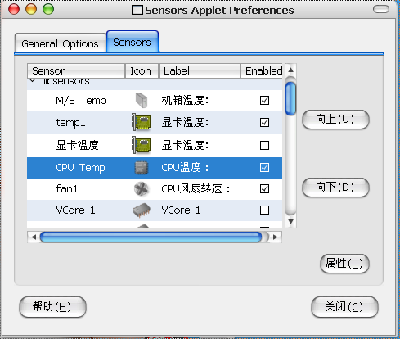

其实只要自己清楚那项指示哪的温度,也不影响使用的,要追求完美或者要求方便查看,那可以改下。通知栏的提示可以直接修改相应项目的“label”栏,双击就可以输入新内容了。

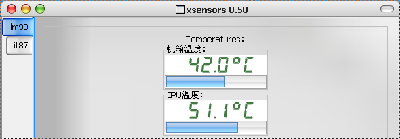

xsensors的显示要在sensors.conf改,找到你主板上传感器型号相对应的段修改,例如我的lm90对应的段,原来的:
chip "lm90-*" "adm1032-*" "lm86-*" "max6657-*" "adt7461-*"
   label temp1 "M/B Temp"
   label temp2 "CPU Temp"
   label tcrit1 "M/B Crit"
   label tcrit2 "CPU Crit"
修改后:
   label temp1 "机箱温度"
   label temp2 "CPU温度"
# label tcrit1 "M/B Crit"
   ignore tcrit1
#label tcrit2 "CPU Crit"
   ignore tcrit2
把引号内的内容改为正确的内容,其他无效的项要让它不显示则在前面添加 ”ignore“忽略显示,改好保存就可以了。
关键是要找对你传感器对应的定义段。

请问楼主我的主板是INTEL915GV应为哪种lm??在终端打sensors后信息如下:
Louis
帖子: 148
注册时间: 2006-11-28 3:31
来自: HangZhou
#20
帖子 Louis » 2007-05-30 16:38
toawinner47 写了:请问楼主我的主板是INTEL915GV应为哪种lm??在终端打sensors后信息如下:
按照sensors结果,你主板上的传感器是“it8712”,搜索“it8712-”,找到对应的部分修改,注意把原始的sensors.conf文件备份下,以便恢复。

#label temp1 "M/B Temp"
ignore temp1
# set temp1_over 40
# set temp1_low 15
#label temp2 "CPU Temp"
ignore temp2
# set temp2_over 45
# set temp2_low 15
# ignore temp3
label temp3 "CPU 温度"   #你那只有一个有效的温度,我猜可能是CPU温度,如果不是,把它改为其他的正确的值

:em50 :em51 :em52 :em56 谢谢楼主帮忙就是面板上的电压单位和CPU风扇转速单位不知能不能改呀?如图示:
Louis
帖子: 148
来自: HangZhou
#24
帖子 Louis » 2007-05-31 12:08
toawinner47 写了::em50 :em51 :em52 :em56 谢谢楼主帮忙就是面板上的电压单位和CPU风扇转速单位不知能不能改呀?如图示:
这是由于修改了sensors.conf造成的,你那因为是修改之前已经添加了显示,修改后要重新配置下。
右键选择“Preferences”,打开“Sensors Applet Preferences”,如下图:
取消显示错误项或无效项的勾选,重新选取勾选有效的项就可以了。
