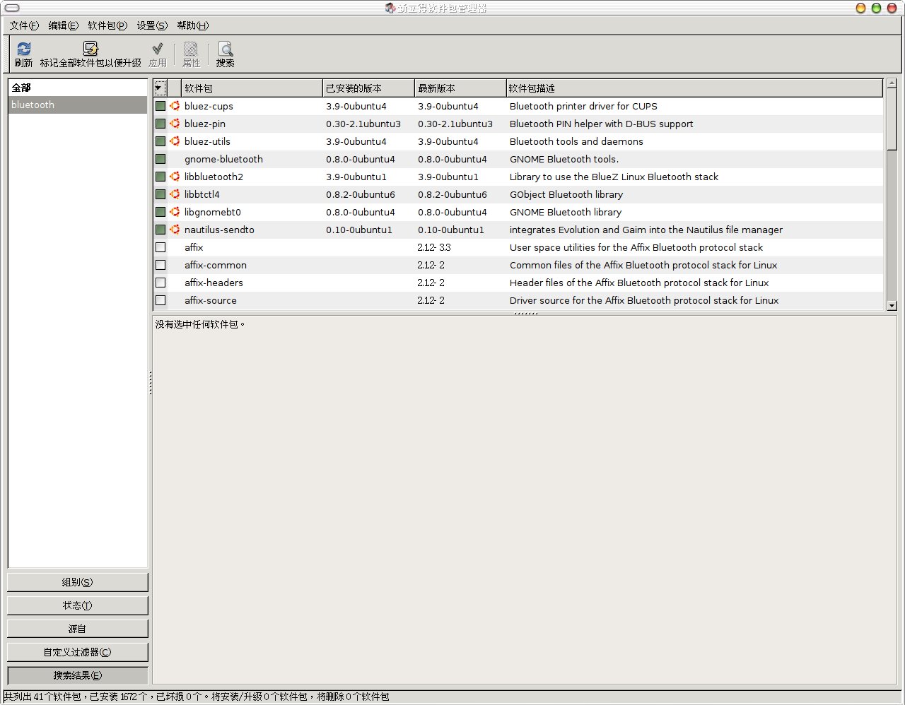

1 安装必要软件,见图1
我装的软件列表可以参考下,有些用不着,但我没空去一一测试,全图形界面进行蓝牙操作,只要在新立得中把有颜色的三个装上就行
这三个程序中有一个是个qt程序,对于讨厌qt的朋友,可以用7和13楼的方法去做。

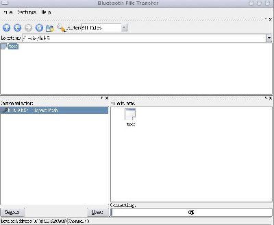

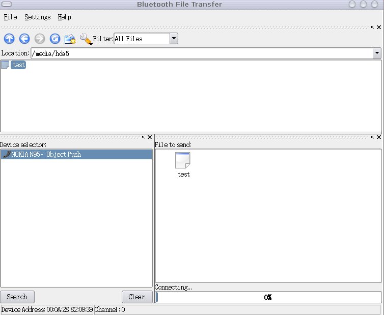

2. 查找蓝牙手机并绑定手机以及从电脑发送文件到手机见图2 或图3
对手机进行必要操作,让手机可被查找。
这一步,不装这个k程序也行,请直接做第三步,原因请看7楼
电脑接上usb蓝牙适配器后:
应用程序---->internet---->bluetooth obex client
不停点search ,或反复重启这一k程序,一直到电脑找到手机为止,不知道为什么,我这里的一个nokia 8800手机非常难找甚至根本找不到,但moto手机很好找到
找到后浏览到你想要的目录,将你要发送给手机的文件拖到右下方的空白处(file to send),再点sent后,手机就会提示接收文件了。

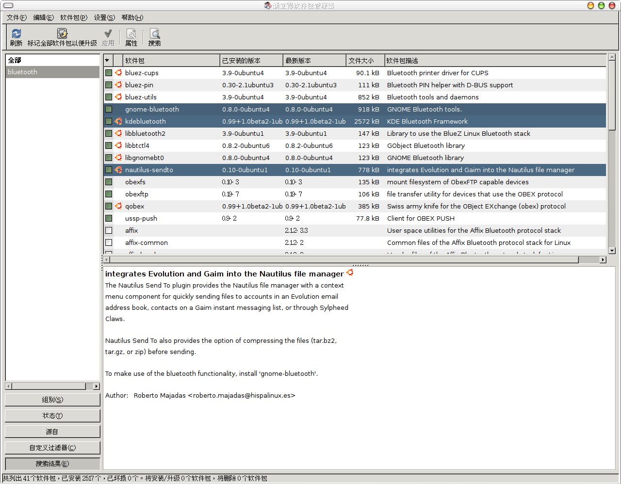

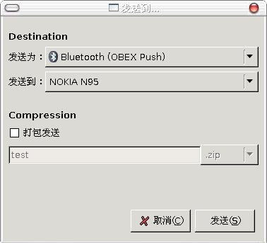

找到蓝牙手机后,你也可以:应用程序----->附件-------->蓝牙文件共享 ,然后在nautilus下,在你想要发送的文件上点右键,然后点发送即可(图3)。

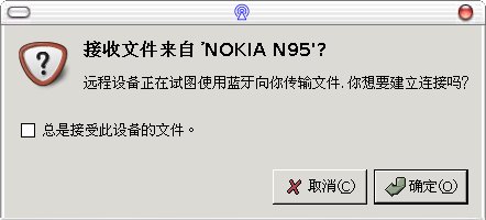

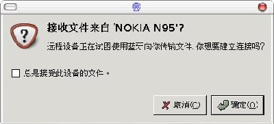

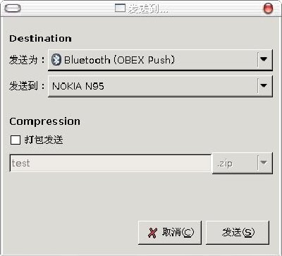

3 手机绑定电脑,电脑接收手机传送的文件,见图4
这个程序打开后,操作手机,选中一个文件然后点共享或发送到bluetooth设备,一般这时手机会自动查找周围的bluetooth,一个是你的机算机名的设备就是你的电脑了,再点发送后,电脑会自动提示接收文件的。
发送成功一次后,电脑蓝牙适配器就会在手机的bluetooth设备列表中保存,所以用不着单独去操作手机来绑定电脑的蓝牙适配器。

文件注释: 有颜色的三个装上就行,这三个程序中有一个是个qt程序,对于讨厌qt的朋友,可以用7和13楼(列表)的方法去做。

文件注释: 如果你讨厌qt和kde,电脑绑定手机的操作参考7楼和13楼(列表)的内容
2.jpg [ 41.96 KiB | 被浏览 20480 次 ]
文件注释: 发送文件也可以在nautilus中你想要发送的文件上点右键,然后点发送即可。
3.jpg [ 17.11 KiB | 被浏览 19715 次 ]
文件注释: 电脑会自动提示是否接收来自bluetooth手机的文件,
发送成功一次后,电脑就会在手机的bluetooth设备列表中保存,所以用不着单独去操作手机来绑定电脑的蓝牙适配器
4.jpg [ 17.93 KiB | 被浏览 19392 次 ]

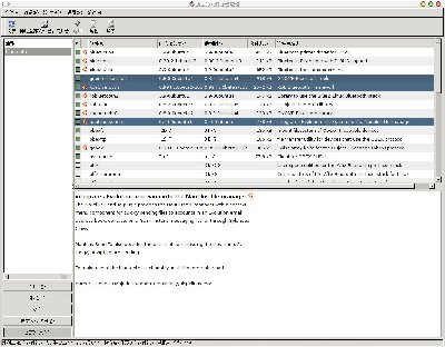

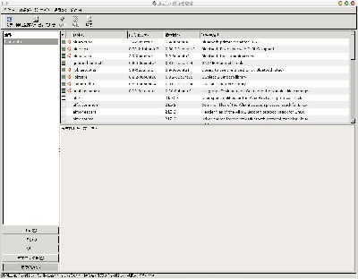

软件列表图中标记部分可不用安装那个k程序,同样可以做到,见7楼。
新方法如下:
1 装完软件后(列表中蓝色部分除那个k程序外),接上适配器,直接做一楼的第三步,这一步可以让手机发送文件给电脑并相互绑定(我的解释在7楼)
2 从电脑发送文件,应用程序----->附件-------->蓝牙文件共享 ,然后在nautilus下,在你想要发送的文件上点右键,然后点发送即可(图3)
我在一台没装过蓝牙的ubuntu上对新方法测试成功,的确可不装图一中软件列表中的k程序
附新的软件列表
文件注释: 告别qt,同样不使用一句CLI搞定蓝牙,新的软件列表 ,方法见本楼
