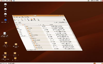

最后附上一张启用特效成功的截图

Screenshot.png [ 981.13 KiB | 被浏览 12707 次 ]
