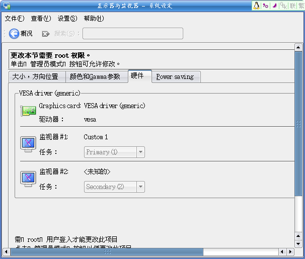

NVIDIA8400安装完驱动
14.11和14.19版驱动都试了,都不行
startx可以看到nvidia‘s logo 进去正常,但是硬件显示还是vesa,
重启进度条完以后就只有个光标在闪了,只能进命令行模式,重新sh NVIDIA-Linux-x86XXXXXXXX.run后又可以startx
运行这个命令选好了还是一样
sudo dpkg-reconfigure -phigh xserver-xorg
如此反复,xorg.conf如下:

1.png [ 24.94 KiB | 被浏览 2963 次 ]

终于搞好了,原来是少了这一步!!!
网上介绍,8400等新的nvidia卡都要做这一步
sudo kate /etc/default/linux-restricted-modules-common
  最后一行中DISABLED_MODULES参数中添加nv和nvidia_new如下所示:
  DISABLED_MODULES="nv nvidia_new"
