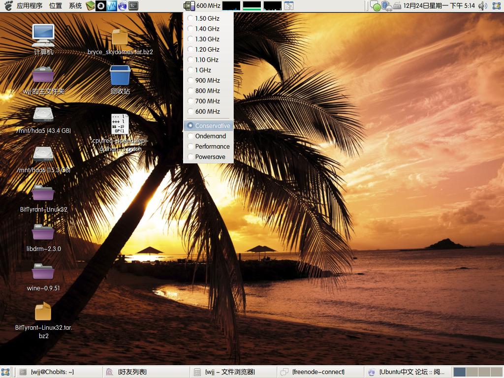

编译内核的注意的几点~~
如果希望用cpufreq 则全部加为模块~~
下面的设备不要 选
ACPI Processor P-States driver
选了以后speedstep将失效~~~speedstep是比acpi 更低层的驱动 有更好的性能
选了这个将加载不了speedstep模块 上面的电压更改就没有用了~~~~~~~~
直接 将上面lsmod的模块写进etc/modules里面
下面的设备不要 选

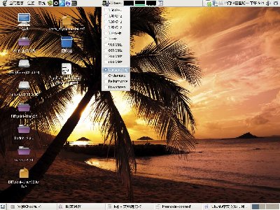

已经增加了我添加的频率
电压应该是有变换的 ~~~不知道怎么看~~
出了手工选择以外自动适应的话 对于 具体的定义可以在 /etc/cpufreq.conf里面 有详细的定义~~
lsmod 里面应该有这几个
cpufreq_powersave 1664 0
cpufreq_stats 4740 0
cpufreq_performance 1984 0
cpufreq_ondemand 7672 0
cpufreq_conservative 6496 1
speedstep_lib 3968 0
speedstep_centrino 6088 0
下载补丁后去掉.bz2扩展名就行了 不要解压~~~没有压缩~~
freq_table 4164 3 cpufreq_stats
已经增加了我添加的频率
