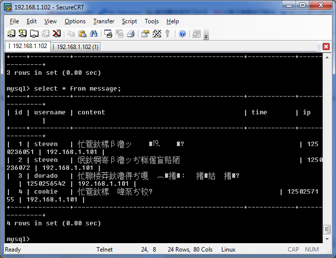

我已经按照上述好心人的设置办法设置了,在mysql里显示还是乱码,但是程序里面显示的是正确的。
phpmyadmin 里面显示的也是乱码。
我的参数设置是
| Variable_name            | Value                      |
| character_set_client     | utf8                       |
| character_set_connection | utf8                       |
| character_set_database   | utf8                       |
| character_set_filesystem | binary                     |
| character_set_results    | utf8                       |
| character_set_server     | utf8                       |
| character_set_system     | utf8                       |
| character_sets_dir       | /usr/share/mysql/charsets/ |
| collation_connection | utf8_general_ci |
| collation_database   | utf8_general_ci |
| collation_server     | utf8_general_ci |
不知道那位给解释一下!

看你的截图,应该是linux环境吧,character_set_client配置为utf8,可能是你的用户语言环境(lang)不是utf8
试试 echo LANG 看看

我用的是 ubuntu 8.04, locale 信息改为如下还是不行,楼上的朋友不知道还有什么解决方案?
LANG=utf8
