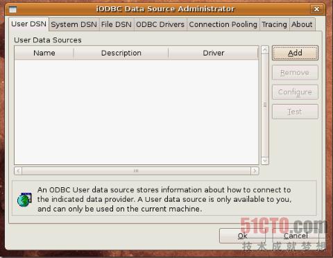

启动iODBC:
$sudo iodbcadm-gtk

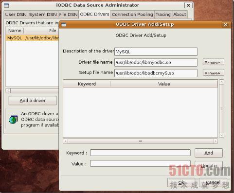

看到这个界面应该感到很熟悉了吧,几乎和 Windows下的ODBC连接设置界面一模一样。要给通过ODBC连接MySQL,就要加载MySQL的 ODBC驱动,单击“ODBC Drivers”标签卡,之后单击“Add a driver”按钮,在“ODBC Driver Add/Setup”对话框中依次设置如下内容:
Description of the driver:MySQL(可以随意起一个名字)
Driver file name:/usr/lib/odbc/libmyodbc.so
Setup file name:/usr/lib/odbc/libodbcmyS.so
如下图所示:

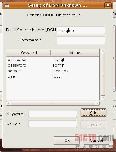

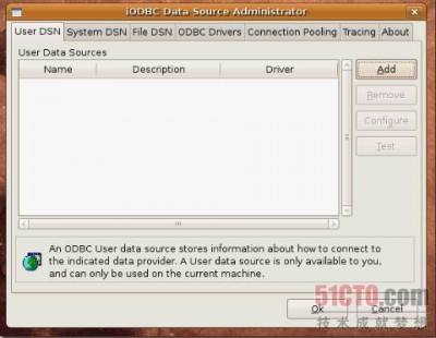

设置完毕后单击“OK”按钮,即可加载MySQL的 ODBC驱动,接下来就可以创建针对MySQL的ODBC连接了,单击“User DSN”或“System DSN”标签卡来单击“Add”按钮创建ODCB连接,在“Choose an ODBC Driver”对话框中可以看到刚刚添加的MySQL的ODBC驱动,选择之兵单击“Finish”按钮,将会弹出“Setup of DSN Unknown”对话框,需要设置的有“数据源名”(Data Source Name,DSN)和一些参数。数据源名通常由用户自行定义(比如"mysqldb"),参数对于MySQL的标准而言通常需要设定以下参数:
server
database
user
password
如下图所示来设置连接参数:
更多参数具体可以参考 MySQL官方的连接参数资料。设置完成之后单击『OK』按钮之后单击『Test』按钮,询问用户名和密码的对话框弹出之后输 入MySQL的用户名和密码,返回“The connection DSN wastested successfully,and can be used at this time”即是设置成功。

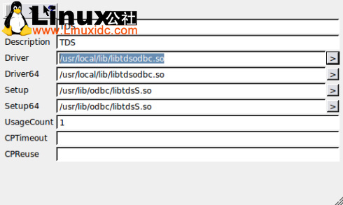

运行ODBCConfig,在Drivers分页里添加一个驱动程序名为TDS:
填好后点击上面的勾保存。

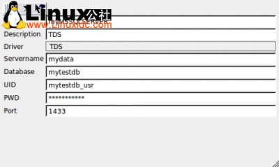

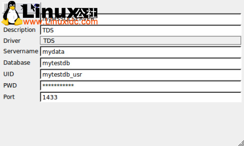

可以在 ODBCConfig中添加一个DSN了。
其中 servername用刚才数据源的名称mydata,其它内容照实填写。

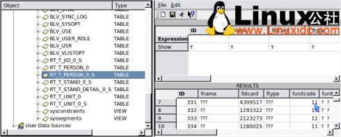

这样配置好后,就可以使用 DataManager来查看和 管理数据了,但汉字会是乱码。
