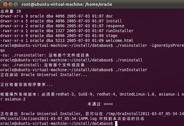

RT,安装进度到进入oracle用户。
终端输入:./runInstaller -jreLoc /usr/lib/jvm/java-6-sun/jre/
到时候,系统突然提示:如下图所示,请大侠指导应该如何操作解决问题?

这是因为oracle只支持发行版redhat suse 等等,你在/etc/下建立一个redhat-release的文件,里面写上redhat 4或者cent4就可以了,欺骗oracle你的系统是redhat或者cent.

./runInstaller -ignoresysprereqs -jreLoc .....
