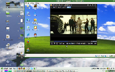

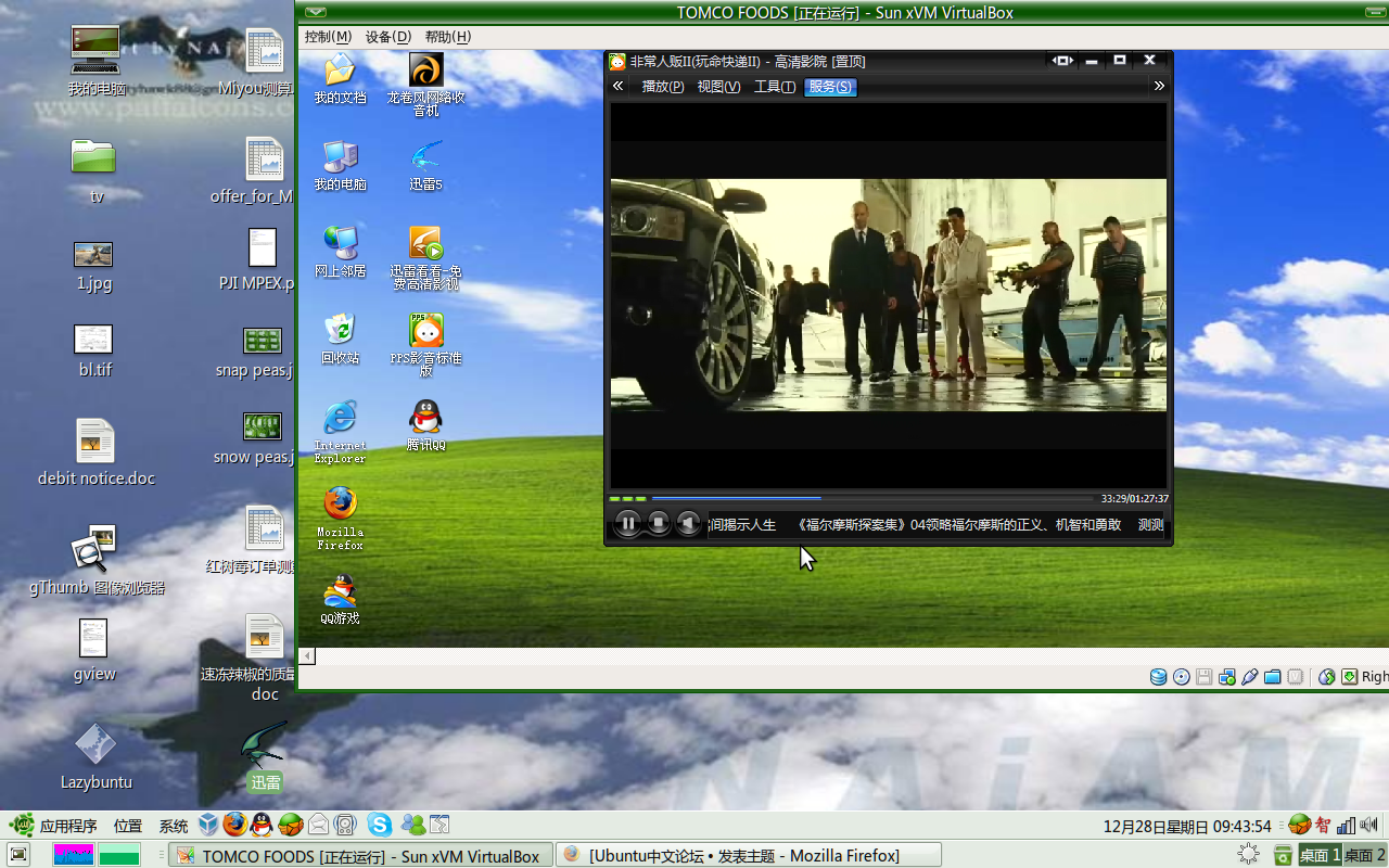

菜鸟就是爱折腾。昨天搞定了UBUNTU+VIRTUALBOX
原因:原来的UBUNTU+WINE,效果不尽如人意;特别是我需要的龙卷风收音机和PPSTREAM一直没法解决。替代产品经常有链接失败的状况,这和不是P2P是有直接关系的。
以下步骤都是我自己的机子上成功的,参照了别人的帖子成功的。
1。下载安装VIRTUAL BOX。我是从主页下载的.有人说源里的OSE效果不好,未尝试.不过源里的版本还是2.04的.网站提供了最新的2.10版本.支持中文.下载很慢,需要耐心.
2.安装后在应用程序-系统工具里面找到VIRTUALBOX,开始我们的快乐之旅. 在探出的界面中选择设置,这个设置的目的是为了虚拟出来一个WINDOWS系统,我选择了XP,因为我感觉这是WIN之中最成熟的了. 内存默认192M比较好,虚拟硬盘设置为10G(根据情况,大小都合适,但是如果下载文件多,还是要大点的硬盘).硬盘安装阶段是全英文的,不过基本都是一路NEXT就可以.设置好这两步以后,先把光驱调整为物理光驱(你接下来安装XP要用),声卡的两个选项先后改为PULSE和AC97(为甚如此,原因不知).
3.点击新建, 安装XP. 此处略去1500字(XXXXXXXXXXX)
4.XP安装后应当重启的,在最后的界面窗口上选择设备-释放光驱(把物理光驱卸载) - 分配光驱 - 虚拟光驱, 这是会发现增强工具ADDTION.ISO 已经加载.我们要的就是他. 这个步骤的目的是加载虚拟光驱,安装增强工具。
再次设备-安装增强工具- 这时候要把你打开的其他的WIN界面最小化,ADDTION自动安装过程出现在眼前.全英文的,一路NEXT就可以.这个阶段完全好了以后,我们就实现了鼠标在两个桌面间无障碍移动, 也可使两个桌面无缝衔接,非常有趣.
此安装需要一点耐心,下载过程漫长,最好做一点点终端安装.
从实际的使用效果看,UBUNTU+VIRTUALBOX要远远好于WINE,并且迅雷下载和在线观看都和实际的WINDOWS下没任何可见的区别,同时可以实现流媒体的优美播放. 我还没有研究好如何读取UBUNTU下的硬盘,因此这个时候我是不能下载很多的G级电影的,因为的虚拟硬盘只设置了10G.
至此,我原先在WINDOWS下的所有喜欢和习惯的工作,全部实现了。至于OFFICE等办公软件,我还是用UBUNTU的。
WINDOWS和UBUNTU就如大老婆和二老婆一般。这就好比是二婚一样,你娶来的你一定说是完美的,你最喜欢的。但是也得忍受一点小缺点,否则就退回到旧的那边去吧。婚姻和电脑的系统如出一辙。
不理解的人,可以离婚,去找个小老婆看看就知道的。
2009.1.27
关于如何读取UBUNTU下的分区,偶尔在论坛闲逛,看到一帖,受到启发后搞定。其实很简单。就在虚拟的XP的网络邻居中先建立一个网络连接+添加网上邻居(此邻居就是要添加的U分区)。
同时在XP界面中执行分配数据交换空间,固定分配刚才添加的网上邻居。
打开XP的我的电脑后,就可以看到添加的分区了。读取速度似乎和机器配置性能有关。
