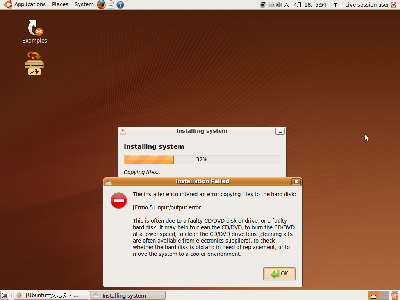

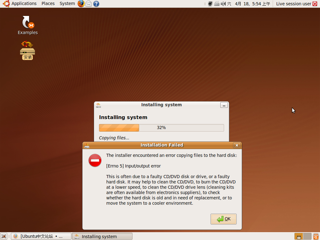

我用楼主的方法安装,成功进入桌面,不论用英语还是中文,用u盘也是这样.
都出现如图情况。
您没有权限查看这个主题的附件。

sanzhiyangoo 写道:
都出现如图情况。
你的文件系统是FAT或FAT32么?
我把iso放到fat分区也会出现这样的错误,也听到有人刻盘安装也会出现这个错误。
后来我放到NTFS分区没有出错!
地狱可以想象,天堂却无法描述。

注册: 2006-12-04 9:37
帖子: 90
是阿,试试你的方法
多谢
