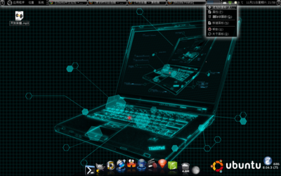

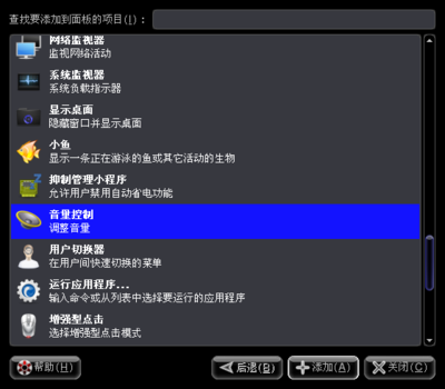

Re: 刚装9.10 关于alsa和kmix音量控制的问题。
你是說這個嗎?

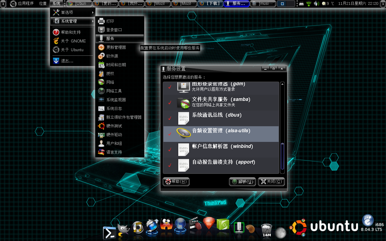

這裡如何................
我在9.10中尝试了新建用户没用,看老帖说要装上gnome-media,果然解决了音量图标不见的问题
sudo apt-get install gnome-media
