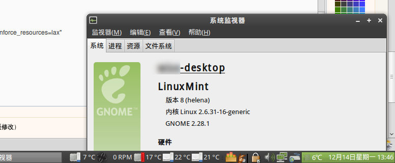

- 帖子: 598
- 注册时间: 2009-09-19 20:50
Re: 9.10下lm-sensors的问题
谢谢LS,虽然你的解释我看不懂,不过根据你的解释,我baidu到了这篇wikihttp://www.lm-sensors.org/wiki/FAQ/Chap ... rnel2.6.31。
我的就是Asus的主板,它说要么调整ACPI,而更推荐用3.1.0以上版本来解决问题,可是Ubuntu的软件源总是慢半拍,还是3.0.0的。算了,将就用acpi_enforce_resources=lax吧。

- 帖子: 76
- 注册时间: 2008-11-09 16:22
还是不行行远自迩 写了:这个论坛可能关心conky的多,因为更YY吧;
用sensors-applet的相对少很多。
可以试下下面的命令,good luck!
sudo apt-get install sensors-applet
sudo sensors-detect
(可以都选择“yes”吧!)
解决Kernel 2.6.31及以后版本中相关信息显示不全的方法:
sudo gedit /etc/default/grub
添加:
GRUB_CMDLINE_LINUX="acpi_enforce_resources=lax"
保存。
sudo update-grub
重启后,编辑选项即可。
