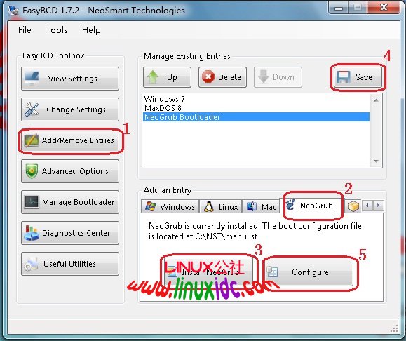

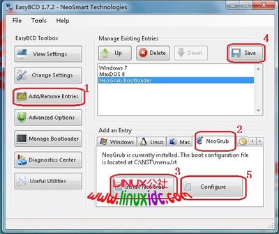

1、在Windows7中下载并安装EasyBCD_1.7.2
2、将 Ubuntu-10.04-desktop-i386.iso文件复制到C盘根目录,用压缩软件打开,再打开casper目录,把initrd.lz、 vmlinuz二个文件解压到C盘根目录下。
3、运行EasyBCD_1.7.2进入操作窗口后,
点Add/Remove Entries
再点右下边的NeoGrub
再点Install NeoGrub
再点Save
选中NeoGrub Bootloader,再点Configure
(以上操作看似复杂其实简单,具体操作请看图片)
