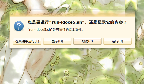

因为,我直接双击run-ldoce5.sh , 它出来一个窗口, 让我有四种选择“在终端中运行” “显示“ ”取消“ ”运行“
但是我去添加启动项時, 没有告诉它,如何去做
也就是说, 添加命令: /home/par/ldoc/run-ldoce5.sh時, 需要给它一个参数, 告诉它,启动run-ldoce5.sh時,要执行“运行”

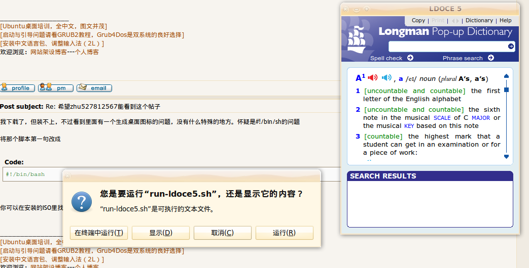

只是,当我点击run-ldoce5.sh時
那个选择窗口和longman同时跳出來
可以叉了那个选择窗口。 修改之后, 创建桌面连接,或者启动项都ok~ 谢谢~

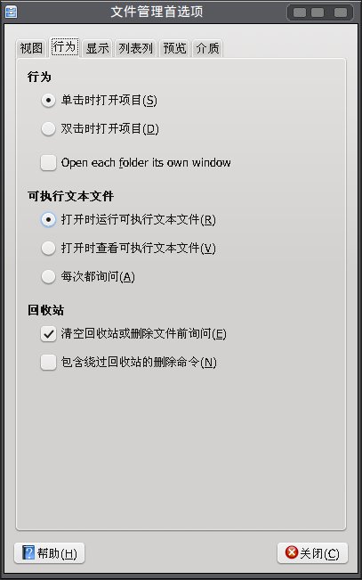

那个点文件后弹出的选择运行还是显示的窗口的问题,不关脚本本身的事,是Nautilus文件管理器里面的设置。Nautilus打开后-编辑-首选项-行为-可执行文本文件-打开时运行可执行文件。 ldoce5建立快捷方式简单如下面应该就没问题

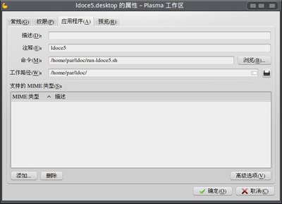

run-ldoce5.sh在没有改动#!/bin/sh的情况下其实也可以建立快捷方式,只不过快捷方式里面要设置一下工作路径为软件安装目录。在上面那个基础上加一个
比如下面的kde中的快捷方式设置,试了下gnome下快捷方式好像不能设置工作路径:
