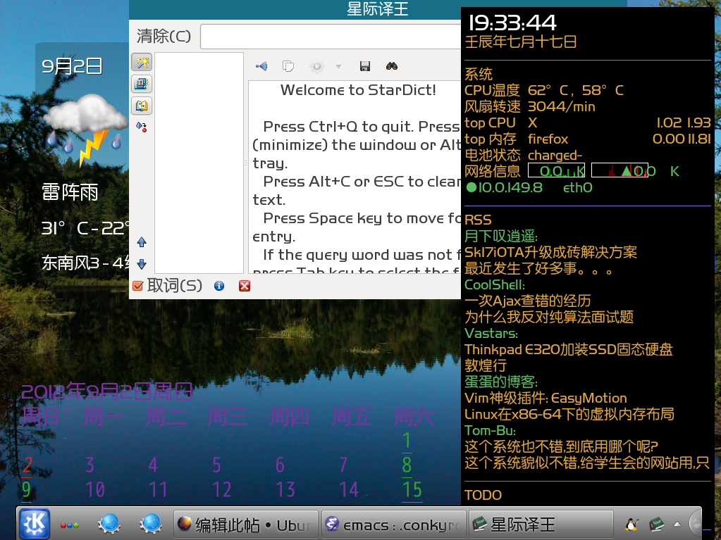

只要一个Taskbar。因为plasma桌面会覆盖root,导致habak,conky等无法显示。
配置文件:
https://github.com/tusooa/tusooa/blob/m ... style.fvwm
#EWMHIgnoreWindowType是重点。只有这样,plasma才能被关掉。
Style plasma-desktop !Title, !Borders, !Iconifiable, Sticky, !StaysOnBottom, EWMHIgnoreWindowType, WindowListSkip
作用在注释里讲得很清楚了。
https://github.com/tusooa/tusooa/blob/m ... start.bash
plasma-desktop #启动
FvwmCommand 'Next (env) WarpToWindow 50 105' # 利用已经预先启动的urxvt,把鼠标往窗口下方移动一点。这样正好在plasma-desktop上
(sleep 0.5; xdotool click 1)& #等待半秒之后点下鼠标。
FvwmCommand Focus # 选择窗口作为焦点,半秒之后鼠标被点过了,plasma作焦点。
FvwmCommand 'Current Close' # 关掉plasma的桌面窗口。后边就只剩下一个底部的Taskbar了。
然后就连kimpanel都能用了(要装。)

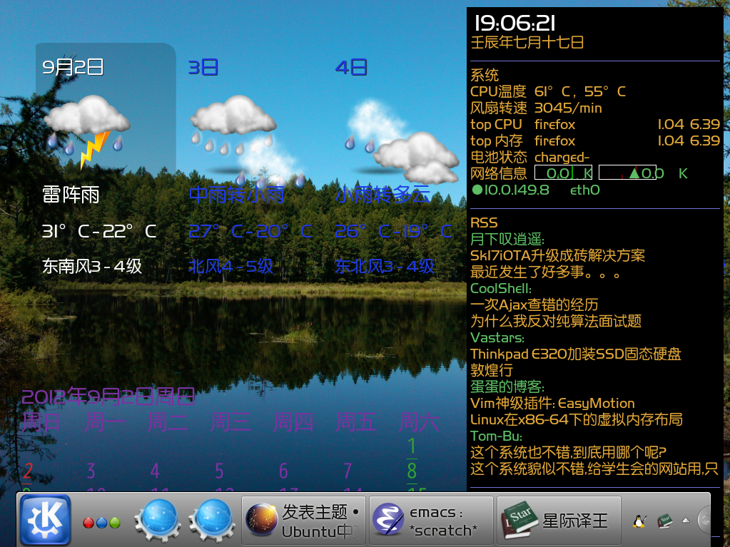

问题。conky是黑的。
snapshot-2012-09-02-19-06-15.png [ 957.65 KiB | 被浏览 2317 次 ]
解决方法: ~/.conkyrc
own_window_argb_visual yes
own_window_transparent yes

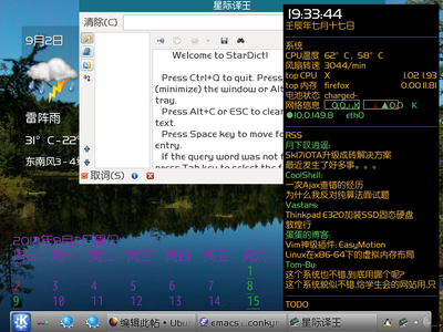

文件注释: 似乎import做不出真透明的图。实际上是好的。
